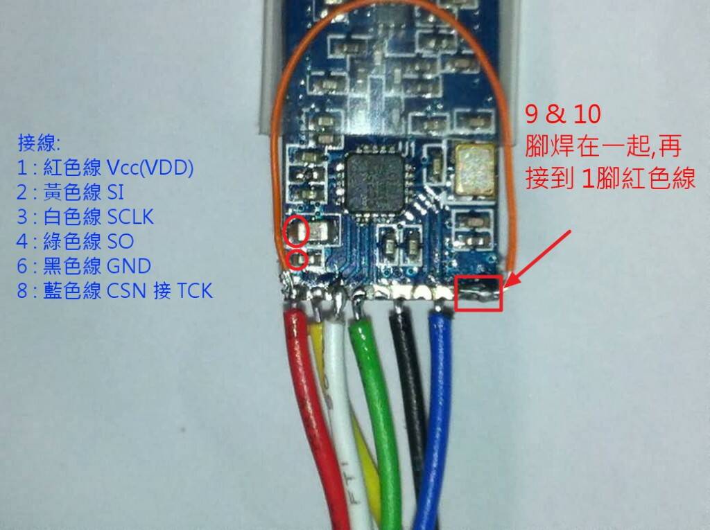

Resonance 發表於 2013年4月4日 03:52 AM
請問腳位一的銅箔如果掉了,有的救嗎?
因為這個模組已經幫飛友用熱縮封起來裝機歸還了,無法確認正確位置,
不過R大可以看一下原本電路板第1腳線路應該接到銅箔上方紅色圈圈
其中一個位置才對,若有飛友有此模組,可否協助用電表確認一下?????
發表於 2013年4月4日 05:25 PM | 顯示全部樓層
kuntan 發表於 2013年4月4日 12:24 PM
小弟的DEVO 10加裝skyartec 701模組今天在戶外試飛,大概20公尺就失控(已經開到150mW了),不知道有沒有大大 ...
k大,
理當不會距離這麼近才對,我用XL2500-D03雖然沒有實測距離,不過試飛經驗一定超過20公尺,
我比較擔心您的天線會不會有問題?要不要用電表確認一下天線是不是有折斷?或跟接地(隔離層)
有短路????
