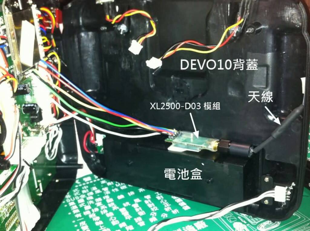

A7105-500M 模組原本似乎是搭配3.x公分的短天線,您有改天線嗎?
您模組安裝位置在遙控器何處?
在DEVO10上的經驗,XL2500-D03模組搭配原本附來的天線,如果整個
模組裝在遙控器內部,接收距離短到1公尺以內,換了一個長天線,並把
天線位置移到原本天線管的地方,遙控距離就很"正常"(未實際測試過
最大距離,平常飛小機20~30m沒問題).
不知對您的問題有無幫助,可以參考看看.

天線我是找一般  2.4G(wifi) 2db的天線拆掉外殼來使用,像這種:
焊接方式:(目前只有 XL2500-D03高頻頭照片可參考)
之前 NG 的放置方式:
不過,您的問題不知道會不會跟1220樓 yoshi163 大大的問題相同?
那樣,可能就不一定是高頻頭或天線的問題了,建議可以先等一等再改.
