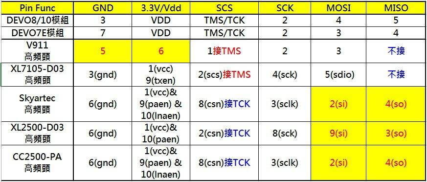

接線對應表:

kevin大,
只要接線正確(尤其是V911要接 TMS/CC2500要接TCK這個地方!),tx.ini設定也正確!
兩個模組並存目前都沒問題,dc59大試過devo7e OK,小弟也試過 devo10 OK!
上面 devo10 照片只有一顆模組,是因為小弟測試OK之後先將A7105拆掉,因為接線太粗太長了,拆裝也很麻煩!打算線路全部重新使用30AWG的鍍銀線全部重接,並加上快拆接頭(模組化),方便未來拆裝測試!

kakkoii12 發表於 2013年3月28日 08:27 AM
DEVO10 + XL2500-D03 模組,Wasp Nano CP 對頻測試成功!
看圖吧!
1, XL2500-D03 模組接點:
這真是太棒了~感謝K大分享~
