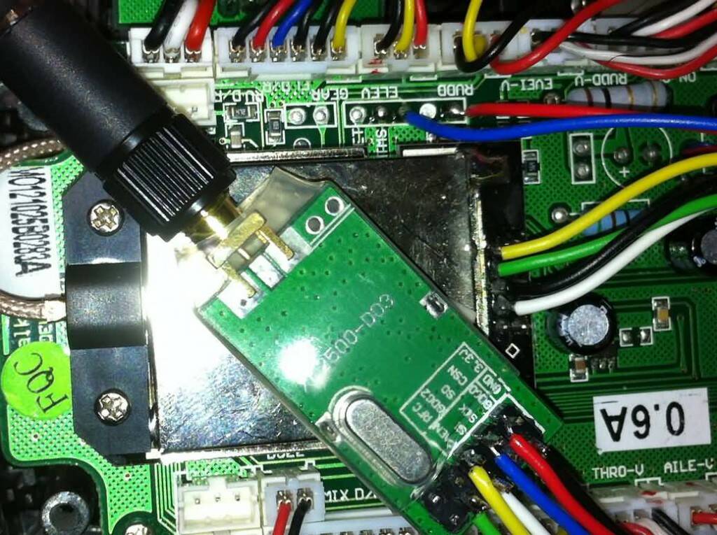

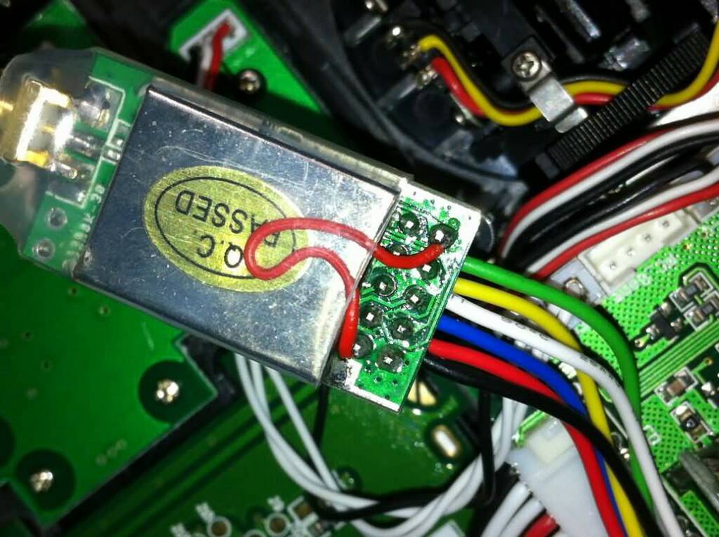

DEVO10 + XL2500-D03 模組,Wasp Nano CP 對頻測試成功!
看圖吧!
1, XL2500-D03 模組接點:
2, 模組正面跳線連接Vcc & PAEN
3, 連接對照圖

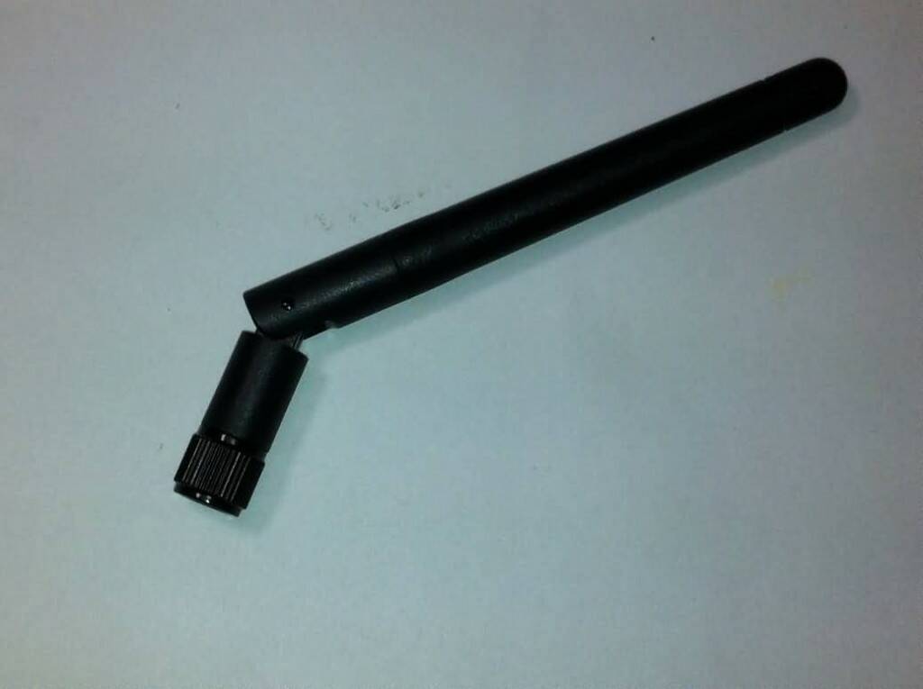

4, XL2500-D03 模組原本附的天線
5, 拆掉外殼比較好塞在D10內部
基本上設定及程序與dc59大分享方式完全相同,
AIL 設反向即可,其餘參數依個人習慣調整吧.
FW : suvsuv大大的  devo10-v3pre3 版本,功能正常
謝謝觀賞
