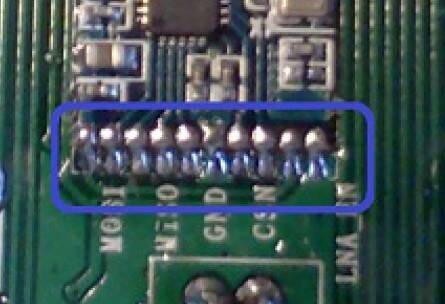

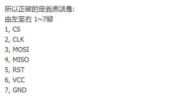

yoshi兄,
接線似乎有點問題,應該是
skyartec 高頻頭-1 & 9 & 10 接 7e-Vdd
您标红的我正接反接都试过,都对不上,不知道是接线的问题还是高频头问题 3.jpg 4.jpg 按照泉速的高频头针脚标注的定义和59兄提供的最新正确的7e高频头定义应该就是泉速4接7e的4(SO),泉速2接7e的3(SI)

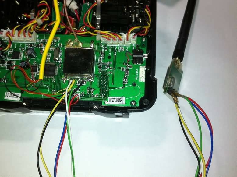

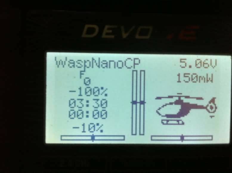

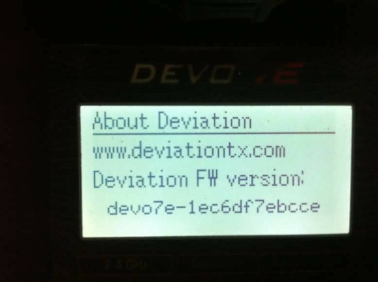

順利測試 & 試飛成功!
使用 suvsuv 大大 v3pre8(對頻有倒數版本/devo7e-1ec6df7ebcce)
接線方式須依照 yoshi大大的接法 MOSI接MOSI / MISO接MISO 的方式(泉速高頻頭)
小弟使用借來的 XL2500-D03 高頻頭,所以 7E MOSI 接 高頻頭SI接腳,7E MISO
接高頻頭SO接腳(先前依照PB的 ModuleInstallation.pdf接法是錯誤的)!
對頻方式如 suvsuv大大所述,
1, 先開控(要預先設定好協定是"skyartec")
2, 將 nano cp 電源接上,此時接收板上燈號慢速閃三下後熄滅
3, 按一下 nano cp 接收板上方對頻按鍵,燈號恢復慢速持續閃爍
4, nano cp 跟高頻頭天線距離盡量靠近一些
5, 約2~3秒對頻倒數結束之前可對頻完成,此時接收板上燈號恆亮
6, 設好參數即可爽飛了

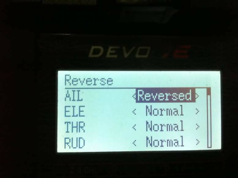

7, 參數部分請注意,副翼(AIL)需設成"反向",其餘不動!
真是太棒了!
感謝 suvsuv大/yoshi大大及原作者 PB的協助~~
