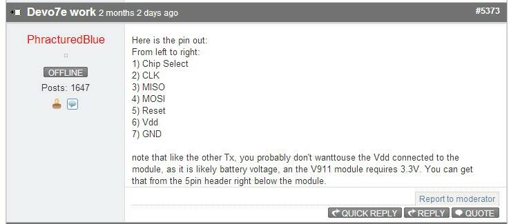

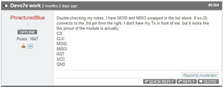

yoshi163 發表於 2013年3月25日 01:10 PM
終於找到原作者PB對 DEVO7E 正確版定義:
前一個版本他把 第3腳跟第4腳弄反了:(難怪上一回弄反了!)
所以正確的定義應該是:
由左至右 1~7腳
1, CS
2, CLK
3, MOSI
4, MISO
5, RST
6, VCC
7, GND
所以您說的 泉速高頻頭第3腳 sclk 應該接到 7E 的 第2腳  CLK!!

dc59 發表於 2013年3月25日 02:25 PM
晕啊,我好多都接错了,多谢dc59兄,小弟英文一般,多谢dc59兄帮忙爬文啊
