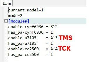

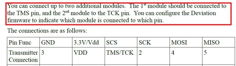

另外,suv大提醒關於 TMS/TCK 的問題,在原作者的模組安裝文件(ModuleInstallation.pdf)中有提到:
目前可以多安裝兩個外加高頻頭(模組),第一個模組要接 TMS腳位,第二個模組要接 TCK腳位!
這邊提到,在tx.ini檔案中, TMS腳位是用 "A13"定義 , TCK腳位是用 "A14"定義 ,
安裝模組後要修改這邊的設定!
而依據 suv 大提供的 tx.ini 檔案,V911 高頻頭(a7105)是接 A13 (TMS腳位)沒錯 ,
但若再增加 泉速skyartec 高頻頭(cc2500),則高頻頭第8腳位(csn)要接到 A14(TCK腳位)
才行,兩者不能兩個高頻頭csn腳位同時接到 TMS 腳位.

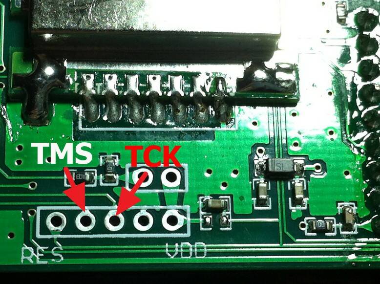

DEVO7E TCK 腳位依據DEVO8/10 的debug port定義經驗,應該是在 TMS 旁邊,
請看下圖位置!
