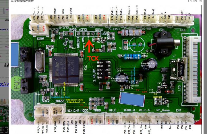

devo7e我没有,您可以参考devo10的电路板图(devo10和devo8 一样,在主电路板专门留有TMS, TCK的接脚并有印刷标注),泉速高频头第8脚应该接到红箭头所指的TCK脚(TCK脚旁边是TMS,用于接v911高频头的第一脚)
