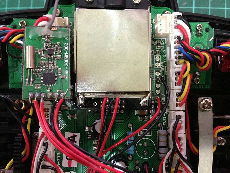

發表於 2013年3月21日 01:22 AM | 顯示全部樓層
本帖最後由 rckevin 於 2013年3月21日 08:59 AM 編輯
為了要控Hubsan x4 小四軸而把v911模組焊接到devo10上
接好線後刷suv大的最新版選Hubsan就可以對頻成功直接飛囉
請看圖

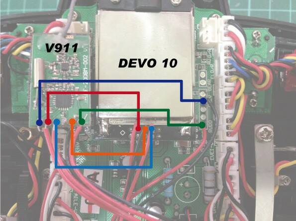

就是這樣焊了5條線
應該知道該接哪幾個焊點

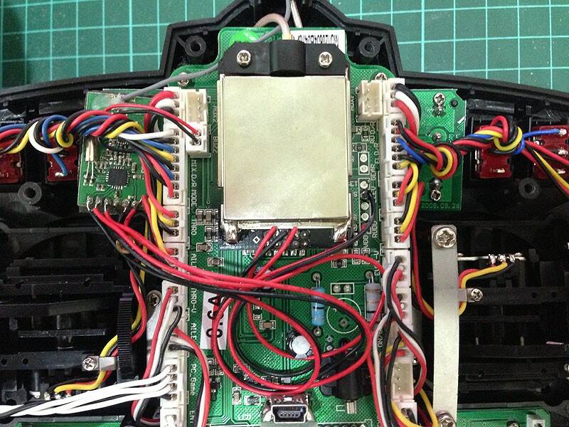

我把v911的模組藏的位置
