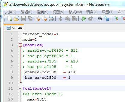

v3pre3版本主要集成了泉速协议,这个版本的协议层变更较大,除了刷dfu,还需要将tx.ini也更新(覆盖到遥控U盘文件系统同名文件)
1)tx.ini更新后,需要重新校准摇杆(切记aux4&aux5也要校准)
2)从这个版本开始,默认条件不开启外置高频头(模型设置页面对应的flysky/hubsan/frsky/skyartec协议前面有*标记,同时点击对频不响应),需要根据自身的遥控外接模块收工修改tx.ini来开启,
例如:
开启泉速协议就需要将 “enable-cc2500   = A14” 和 “has_pa-cc2500   = 1”这两句前面的分号删掉
要飞v911或者hubsan小鸡则将“ enable-a7105    = A13 "与 “has_pa-a7105    = 1”这两句前面的分号删除
3)泉速协议是不断对频的,选择了skyartec协议后,点击对频不会有响应。只要先开遥控靠近飞机,再给泉速飞机通电应该就可以对频(我没有泉速的机,无法验证)。
