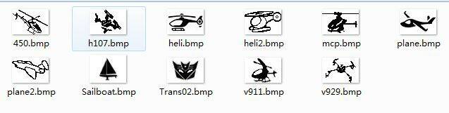

1)加入了hmjack2008兄提供的平滑算法,在3、5、7、9、11、13点曲线可以选择拉直、exp1、exp2三种不同的曲线生成方式(需要将文件系统media目录下exp.bmp拷入遥控对应目录)
exp1可以确保经过所有给定的点;  exp2会生成 更加圆滑的曲线,但是只能确保经过L、H两点。 点击上图所示的图标可以切换三种不同的方式,就可以看到三者的不同
2)增加了seafisherman兄提供的450、帆船、变形金刚图像。此外, 同时兼容两种不同的bmp格式,这样就可以支持ej189和PB使用的不同格式的16 bit bmp图片 mainskins.JPG
3) 修复leonchen兄所发现的bug:"1.若MODEL有設定RUD DR=max 在RUD DR=0的狀態下校正搖桿 校正完會出現空白警告然後重啟"
