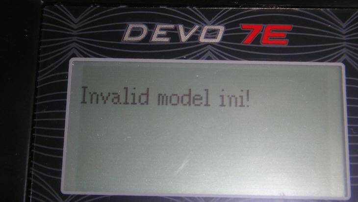

新版devo7e-v2.3.9.1 已刷
和SUV兄報告一個7e的, 不知是bug , 還是設定的問題~
當Load 一個新的模型 把各種參數設定好之後..
進入Model menu
再進入D/R & Exp, 畫面都會有 " Invalid model ini!  "
換句話說~~就是進不去頁面去調整D/R & Exp
進入Pitch curves也是相同會有 " Invalid model ini!  "
先前在另一個主題有討論到這一問題!
有飛友說....進入Switch assignment選項 ,去確認各個開關動作是可以解決 " Invalid model ini! 的問題
但現在" Invalid model ini! 的畫面,又會發生了.
[ 本帖最後由 million 於 2013年3月2日 02:19 AM 編輯 ]
