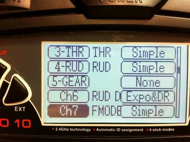

挖 看了簡介 更換firmware後可以支援這麼多種系列  只要一控就能走天下了  感謝各位高手  真是太厲害了    讚啦

重疊問題測試OK!  ~~~
