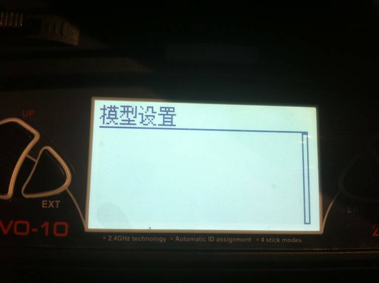

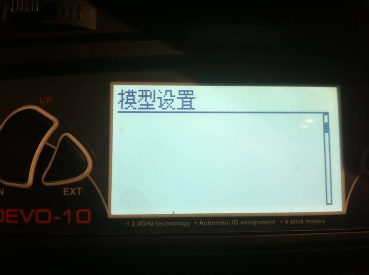

进入倒数第二张图后 按up和dn键后直接死机 然后光标也没了
發表於 2013年3月1日 07:23 PM | 顯示全部樓層
原帖由 johniu 於 2013年3月1日 06:40 PM 發表
这个不是死机,也不是按up/down弄出来的吧 。已知问题是,在第二层菜单反复快速按ent再按ext,就会出现如照片所示不显示菜单的现象,按一下up或者down刷新界面就可以重新显示菜单
附件 版本修复了这个问题
