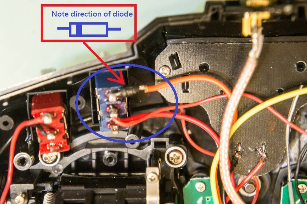

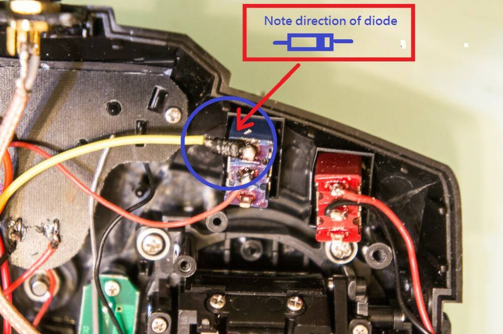

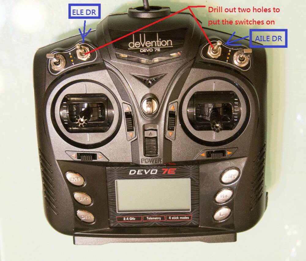

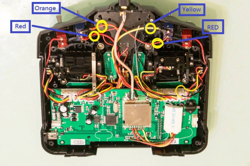

在面板上鉆上两孔,把开关製裝上....
[ 本帖最後由 cmpang 於 2013年2月20日 01:31 PM 編輯 ]
在面板上鉆上两孔,把开关製裝上....
在面板上鉆上两孔,把开关製裝上....
把紅線銲在开关制的中点...在制的上端各焊上一个二極管,然後接上橙及黄線
發表於 2013年2月20日 01:32 PM | 顯示全部樓層
留意二極管方向...
大功告成
