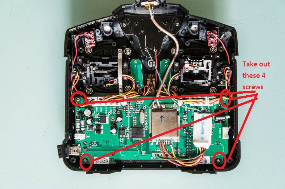

發表於 2013年2月20日 01:24 PM | 顯示全部樓層
D7e 加两个开关进程
D7e 加两个开关进程如下:
把这4个鏍絲鬆开..
把这4个鏍絲鬆开..

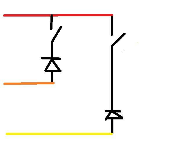

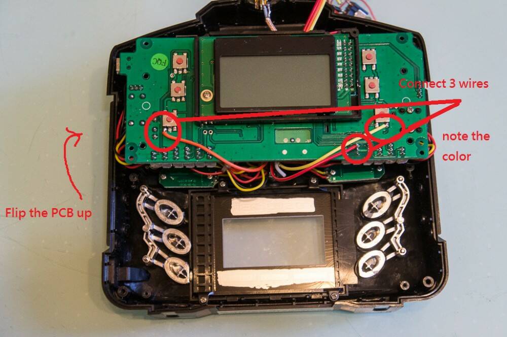

發表於 2013年2月20日 01:25 PM | 顯示全部樓層
把線路板翻过来.. 如圖 焊上紅,橙,黃三根接線
[ 本帖最後由 cmpang 於 2013年2月20日 01:27 PM 編輯 ]
線路圖 ...
線路圖 ...
