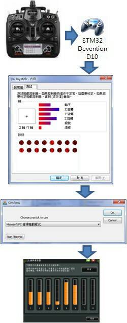

更改DEVO10與USB Joystick的排列順序 !!
  • (1) 更改變數 type, 避免編譯(Compile)時的警告(Warning).
  • (2) 於mixer.c中:
  • (2.1) bafore Mixer: (JoystickEn=1)
  • 取raw:AILERON;ELEVATOR;THROTTLE;RUDDER;AUX4;AUX5 置於 USB Joystick
  • (2.2) after Mixer: (JoystickEn=2)
  • 取Channels: Ch1~12 置於 USB Joystick
  • (2.3) 開關 順序 RUDD;EVEL;AILE;GEAR;MIX0;MIX1;MIX2;FMOD0;FMOD1;FMOD2
  • (3) USB HDI report重排, 對應PC的 USB Joystick (X;Y;Slider;Wheel;Rx;Rz).
  • (4) USB HDI report重排, 對應PhoenixRC_Dongle_Emulator(只能使用6channels).
  • (5) 操作方式:
  • 於 "主菜單"->"3.USB" 中
  • (5.1) 先按"R"開啟USB, 再按"UP", 表示使用 未混控的原始值 (搖桿+Aux4;Aux5)
  • (5.2) 先按"L"開啟USB, 再按"UP", 表示使用 混控後的值 (Channel 1~12)
  • (5.3) 按"DN"關閉USB
  • (6) 附件即是原始碼, 及編譯後的devo10.dfu (這個是用SUV 2013/01/19 v2.1.18版編譯的)
  • (7) DEVO10 USB直接玩 PhoenixRC的方法 因涉及版權, 請參看: http://bbs.5imx.com/bbs/forum.php?mod=viewthread&tid=723908
