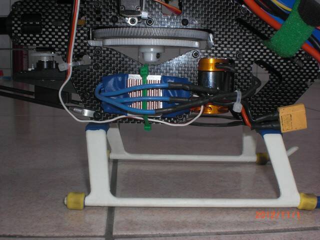

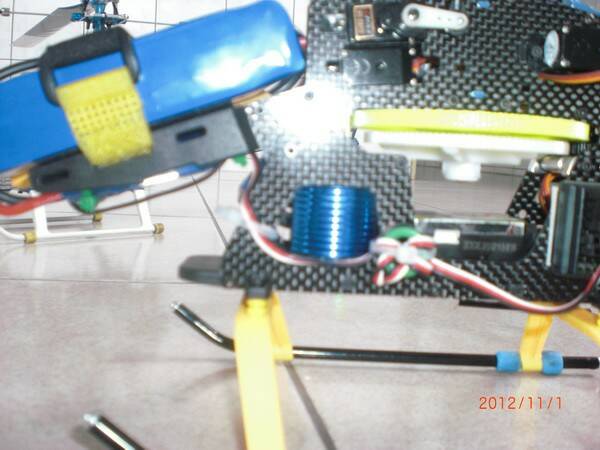

樓主: disciple
兩顆二手馬達都超熱難道都剛好有問題?

回復 5樓 disciple 的帖子
我的天X星馬達 1630KV也是有過熱的問題~~~
我有調過電變進角 (馬達廠商的建議值),  感覺有改善一點~~大大可參考以下連結, 文章還不錯
https://login.www.rctw.net/config/mail?.intl=tw
另外, 因為我的電變剛好把馬達一側的排風擋住了~~~~~但是我一直很懷疑真的會差那麼多嗎??  假如14T還是過熱, 我就會把電變換個位置試看看了~~~
 樓主| 發表於 2012年11月1日 06:00 PM | 顯示全部樓層
原帖由 no1taxi598 於 2012年11月1日 03:30 PM 發表
[quote]原帖由 disciple 於 2012年10月31日 06:42 PM 發表
最後找另一台沒有過熱的 450 來把油門和 Pitch 調到一模一樣,但沒有用,一樣過熱/quote]
另一台是原本不會過熱, ...
大大,我用詞太簡單了,產生了誤會,我的意思是,原本只有一台都調好的,後來自行組了兩台,所以有了一號機、二號機、三號機。
把第一台的設定複製給這二台後,開始調機,調機能好好的飛,最後只稍為修改一下這兩台的油門和螺距(雖然都是相同的電變但新舊不同,且馬達不同),只修一點點而已,最後修一下 Sub Trim。我是先調遙控器,再讓電直的機械設定適應遙控器的設定,三台都用相同的電變、相同的伺服。
發現三號機的馬達過熱後,就把油門和螺距調到跟二號機相同,因為二號機的馬達沒有過熱且很好飛,但結果三號機馬達仍然過熱。
