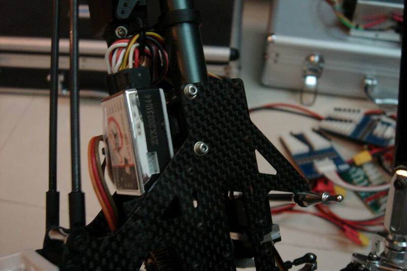

解決方法陀螺換位置
原本陀螺擺側向在側板上換到尾管固定座上解決 ...
聽了前輩建議我也換位置了,從尾管固定座上方改到下隔板減少震動源,
要注意陀螺雖然安裝方向相同,但上下相反陀螺的修正方向要一併修改。
