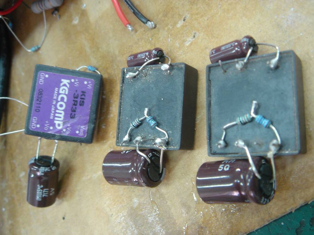

kis sr33  修改材料
輸入電容 22u 50v
輸出電容 680u 25v
adj  對gnd 電阻是 22k+3k=25k
輸出電壓 5.1v
材料
材料
改了電壓加了電容
改了電壓加了電容

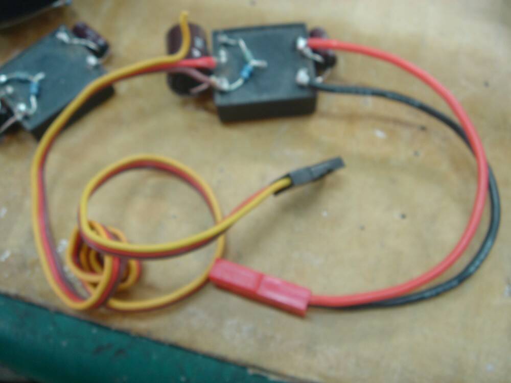

接線 電池jst 插接收是壞電變剪下
接線 電池jst   插接收是壞電變剪下

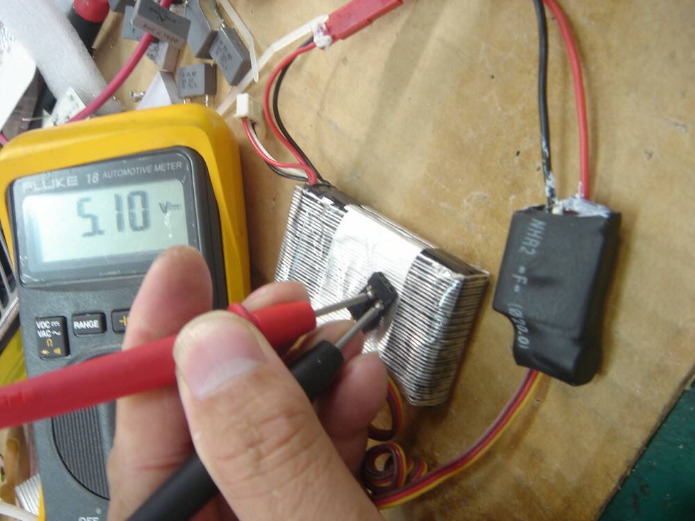

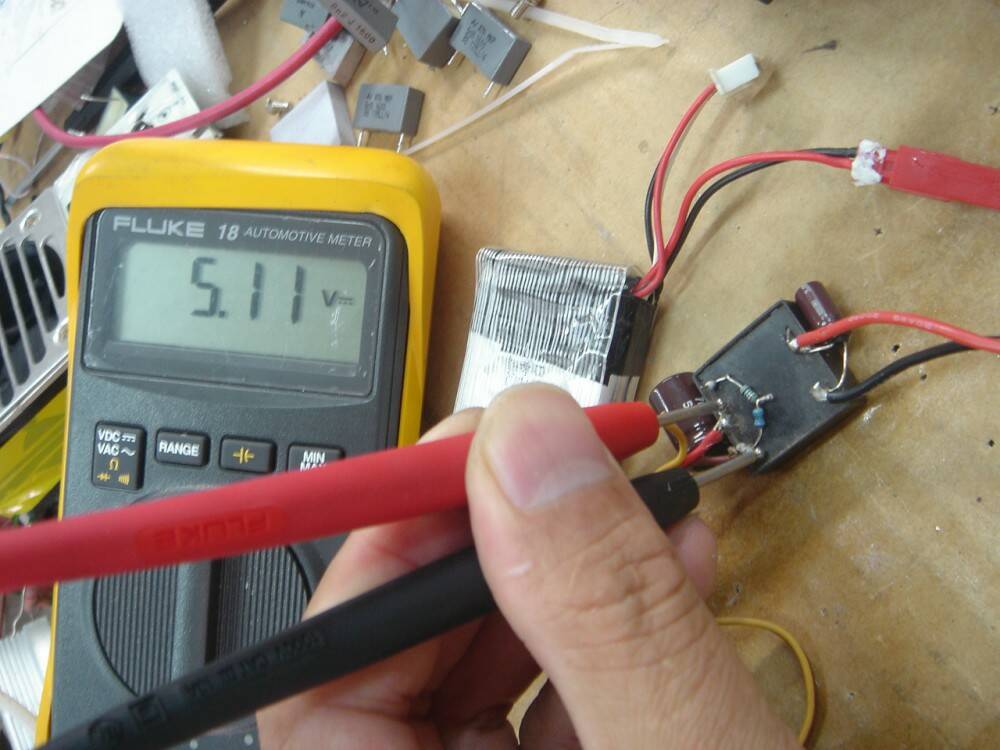

測試輸出電壓 5.1v
測試輸出電壓 5.1v
輸入電壓 7.9v
輸入電壓  7.9v

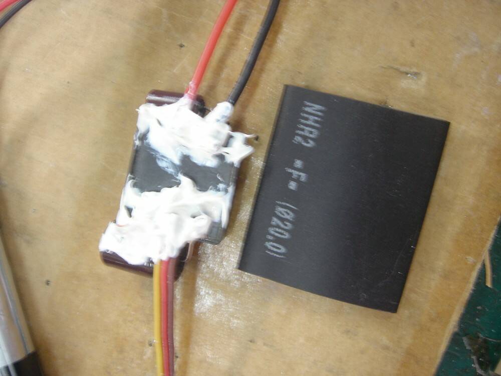

上矽膠防水與防線脫落 套管
上矽膠防水與防線脫落  套管
