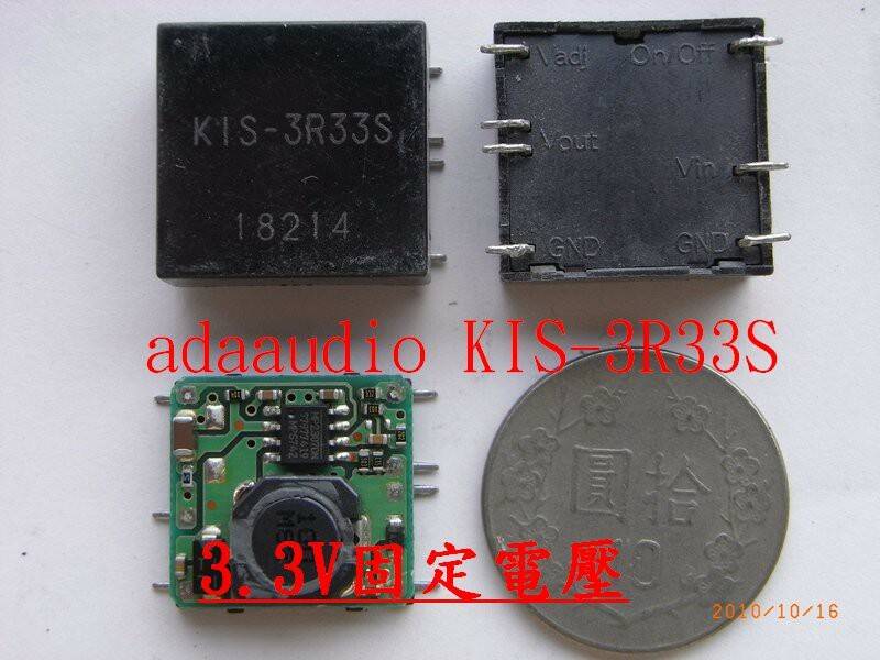

KIS3R33S(2 顆 30 元)  可以分享 做法  或何處買?
以下兩種自己做來試試    st 的ic 5v 3a

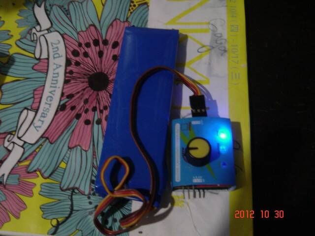

另一個是 2200mah 3.7v  一般我是 4.1v 放電到3.8v 低壓逼逼叫  就回航  可以放1~2小時

KIS-3R33 去露天找,那邊就有全部的詳細資料,便宜又好用我一次買了十幾顆現在已經快要用完。
他還有開關接腳能用,我就是用他來控制抽水馬達的電壓與開關, LED 的限流也是他。不用焊電路板,電阻電容架焊後就能用。

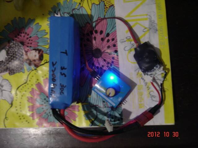

今天試了探索500
li-po  約20分配正常
  後來用 bec 5v 30分鐘正常

3R33 的輸出電容要記的加上,否則不會工作。

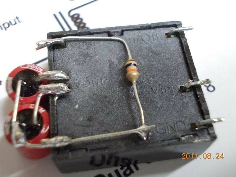

便宜好用  測試一定要的 輸入輸出多要電容 47u~220uf  輸入電壓7~22v 謝謝指導
這圖是修改5V的簡易方式 ,不用拆 ,電阻為10K歐母  焊接在Vadj  & GND
