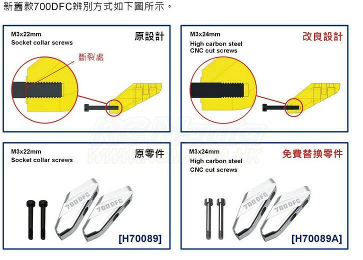

以前就有人發過文章指他的450 dfc飛3趟就空中斷連桿,當時有人說他的連桿沒有鎖到底並上膠固定使強度減弱才會斷
後來看到上面的圖及大陸對dfc的討論才發現槳夾擺動使應力集中在連桿就連大機也會斷
