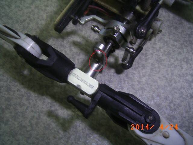

對了.想請教大大.我的x3s主軸跟T頭有虛位.螺絲鎖上去還是會有一點點晃動.然後每次只要大槳掃到東西就會斷主軸.有沒有什麼改進的辨法呢?

旋翼頭與主軸虛位問題
提供你一個方法,在旋翼頭兩個向位片上方與源固定螺絲成90度
鑽1.6mm孔透孔攻M2螺牙,兩側用2X2 無頭內六角止付螺絲,將主軸逼緊這樣就可消除旋翼頭虛位問題(會附上照片讓你參考)

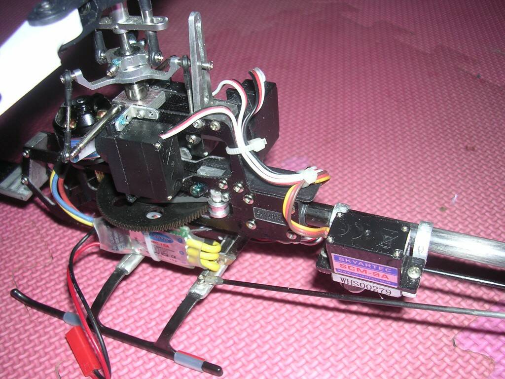

看你機子照片有2點提醒
1.你主軸固定環好像上下方向裝反,他有一邊是一個比較小直徑的階梯外徑,要向下頂住軸承才正確
2.提醒你3顆CCPM伺服機的伺服機拉桿擺臂孔位,要都一樣喔!!
注意!!紅色圈內螺絲位置
注意!!紅色圈內螺絲位置

L大大.說真的.您不止調機技術好.您的眼力更叫我佩服.主軸固定環這麼小的地方.再加上我的爛拍照技術.模模糊糊的根本看不清.您卻一眼就看出裝錯,真叫我目瞪口呆,除了佩服還是佩服..
主軸虛位問題其實原本我也有想過另鑽孔.但我只想到跟源孔一樣連主軸也鑽透.可是主軸又硬度超高.一般鑽頭根本沒辨法,所以才犯愁.看了您的方法才茅塞頓開.原來這樣就可以了!呵呵.我真是死腦筋,這方法好.等一下就施工,在此先感謝大大的解惑與教導了!

對了.大大所說的ccpm三個伺服器擺臂我剛檢查過了.沒錯.三個都同樣鎖在擺臂最尾端的孔位!
