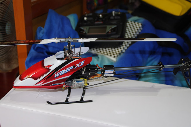

機身部份為了避免碰撞還是用了少量的發泡材質,但是也是保護完善的功臣
這樣的配色其實敝人很喜歡,機身部分整體用料還不錯,連飛場的老前輩也說這樣的價位實屬難得,實際上今天戶外試飛的時候設定值錯誤有側面小摔到土質荒地過~也不見任何大小零件損壞,可見即便是塑膠部分也不是用很爛的玩具級模型脆脆塑料

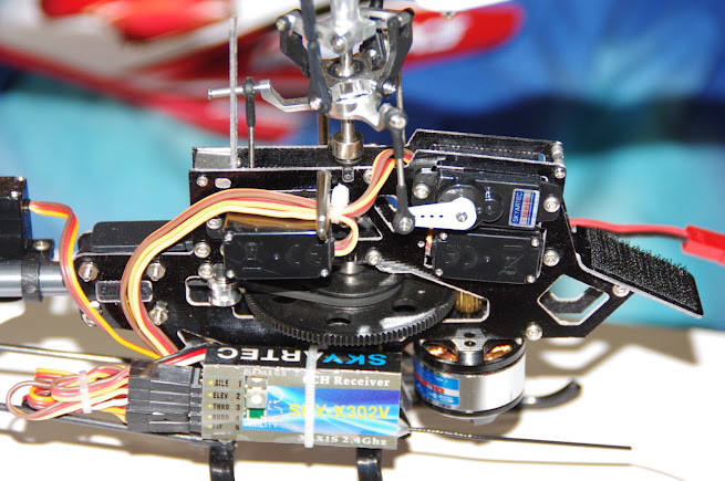

無刷馬達 無刷電變 伺服機,全部電裝一次到位~尾槳是皮帶傳動,~機身也不是塑膠而是玻璃纖維的~很有誠意,腳架很有彈性,種落地也沒隨便斷掉原廠的電力配置是7.4V,如果要改用更暴力的11.1V要重配馬達齒,敝人是六動機新手,暫時用7.4V走走航道即可
旋翼頭是金屬的,精度可比手上的老4#6S的金屬件高太多了~熟悉機體後快速前後左右搖擺的手感也頗到位
右側狀態,接收是包含陀螺儀的~所以此機如果要用他牌控,變成除了接收還要放棄三軸陀螺儀,全都得自己買過想辦法裝上
尾部照片,尾管也是金屬的
升空前一定要拍的照片~來一張
挑250的原因就是敝人也是玩車的,所以希望直升機也能放車袋內~然後綁在野狼載出門,此機大小完全符合需求
其實今天排休有帶出門試飛,但是機子沒調整好小摔後就先飛別的和玩車,帶回家才做重新調整的動作目前只做了室內停懸和隨意飄來飄去,鎖尾真的很穩定,即便快速左右橫移和前後傾,操控上也都沒啥大問題,尤其敝人以前是飛一些早期華牌和九鷹的小機和低階機種,這次換廠牌飛飛能買到這等水準又價位漂亮的電直真的頗感動
而且看官網可直購的網頁的備料狀況真的比較不擔心被原廠快速拋棄斷料(這也是敝人跳槽的原因)至於正式的戶外航道飛行感受,要等假日了,而3D部分,請洽其他有飛的大大,敝人資質駑鈍要從模擬器轉真機可能還要多加努力(實際感受到價位和品質不錯的此機後,或許會買mini 6ch來先放膽練翻吧)
