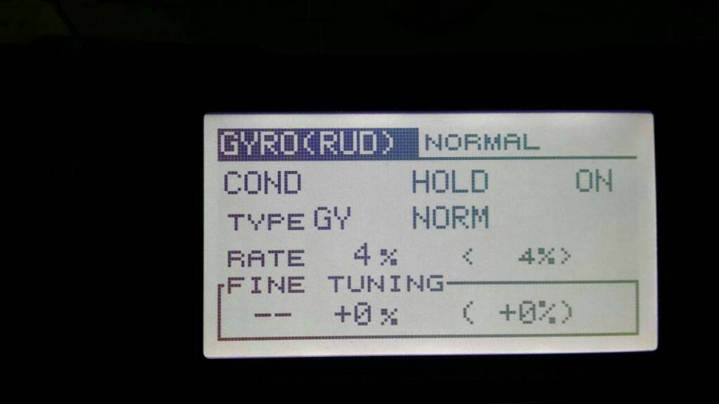

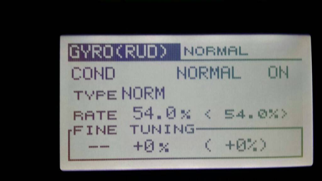

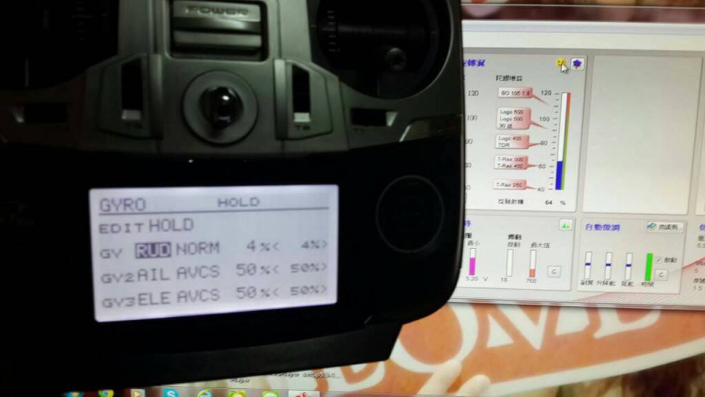

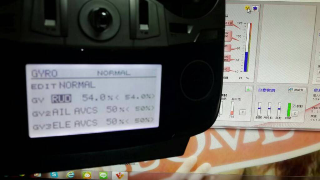

現在都是用鎖定選項 遙控器把TYPE 後面 GY AVCS 改成 NORM 變成54% 電腦是73%  另一個是 TYPE GY AVCS
這個是4% 電腦64%  遙控是越低 電腦越高 但是遙控0% 電腦最高到67%
如果是另一個 是TYPE GY AVCS 遙控8% 電腦是74% 像是這樣 我該是選哪種遙控設定電腦陀螺儀會比較好呢?

是的,第一張是指定 VBar 為鎖定模式.
控只是給感度而已,跟 Normal, AVCS 沒關.
不過看來 Normal 較適合, 但要抓一下控的設定值跟 VBar 實際感度的比例關係。

感謝大大~~專業就是不同 ,我還有一個問題 所以我選遙控54% 電腦73%這個來做感度調整比較適合是嘛?   那我的f牌也可以照你上面的這個公式來算嗎?>>>VBar尾舵感度65以上的計算公式=65+控T.Lock感度/1.67
 樓主| 發表於 2013年10月17日 02:13 PM | 顯示全部樓層
海絞 發表於 2013年10月17日 12:35 PM
感謝大大~~專業就是不同 ,我還有一個問題 所以我選遙控54% 電腦73%這個來做感度調整比較適合是嘛?   那 ...
我個人覺你用 54%/73%較適合, 但公式不太一樣.
你可以用控 50%, VBar ? %, 控60%, VBar ? %, 就可以推算出你的F 牌控的公式了.
