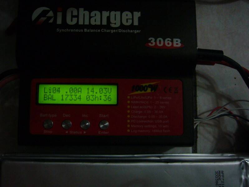

發表於 2012年10月11日 11:48 PM | 顯示全部樓層
回復 14樓 RASHNE 的帖子
充幾顆很難說,這個看個人的飛行習慣而定
附圖兩張,這是我這次充電的結果,充電殘壓是 3.1x V
圖一的電池組狀態比較一致,平衡時間短,幾乎是無平衡就完充
圖二的電池因為曾經被我抽爆過,換過電芯,所以狀態比較不一致,大約多花了二十分鐘做平衡
我是做成 4+4 的型式,比較方便管理,不然為了換充電站還得搞台 PL8 回來,太傷了
