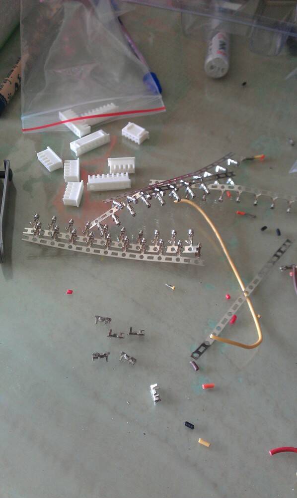

最近發現越來越多人使用這一款電池當外場充電站的母電源,小弟使用這款電池用了一段時間,說實話真的很穩定很好用,只是之前是用在電動腳踏車,當初就有預設會轉到外場當充電用母電源,所以在製作時就直接買了16片,做了兩組8s1p可以串出48v。
       當時在露拍上找了很久都找不到8s的分壓頭,後來只好直接去電料行購買工具跟端子自己做分壓頭),(沒記錯名稱叫叫莫斯端子(2.5的規格)),現在把兩組拿出來並聯變成24v40a當外場充電用真的沒話說,而且鋰鐵可以深層放電,所以實際可使用的電量很多,只是看板上各位大大都用焊接的方式,在這裡提出一點建議,當時記得我購買時有跟賣電池的老闆連絡過,向老闆請教過問題,老闆非常不建議甚至排斥使用焊接的方式組裝電池。
       他說因為端子會導熱進電池蕊很容易損壞電池而不自知,所以如果可以的話這邊建議用螺絲加華司鎖上,串接的端子用電鑽鑽兩個孔,在鎖上兩組螺絲(在五金行貨電料行很容易買到m3規格0.5mm的)鎖上,這樣不會有溫度的問題,而且又穩固不然一片9xx多塊,在施工時造成內傷很不值得,所以建議以後還有飛友在製作時,建議用螺絲鎖就好,另外不一定要用8s分壓線,改成4s兩組也是很好用而且相容性也高。

分壓街頭現在一般都使用 JST XH 系列,電子材料行有賣已經打好線的端子,不必自己壓線。自己壓線的強度一般還是比不上機器壓的結實。
電池一般是使用點銲,以低壓大電流使電池電極連接,不過點銲設備一台數十萬,不是一般人買得起。A123 是用雷射熔接的。 點銲與雷射的時間都很快,小於一秒,產生的熱傳導到電池內部比較少,比較不會傷到電池。我也是用螺絲鎖。
如果使用 PL8  建議是8S或4S,因為PL8 低電壓警告是最低10V (12V模式)或20V (24V模式), 6S如果要設18V 不知道要如何設
