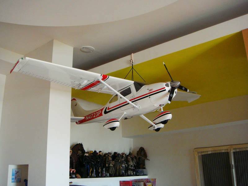

大大您好!請教您這中航西斯納的一些問題,因我也組了一台,為了方便使用電動動力,900kv配12x8三葉槳,電池14.8v,因這台的重心偏後蠻多的,我把所有電機電池全部塞入機頭還要加了60g配重才勉強夠到位,問題來了,總重來到3700g,比說明書上2900g~3100g足足重了600g,對固定翼飛機我算是新手,所以請問前輩這樣會不會過重飛不起來呢?還是跑道夠長注意空速就可?不然現在都吊在家裡當裝飾還不敢出去試機....感謝!

裝引擎動力~重量配出來也跟你一般,超過三公斤半"是一定要的~若動力足夠"我倒是擔心你的電量 !!
裝馬達動力測試較安全~測一下你的動力是否大於1 , 手抓住一邊翼端,將油門緩推至最大,
看機頭拉力"機體上來是否可抬起達90度,一般若不足1 "最少也應有50~60度以上!! 勉強的動力是危險的~
重心較正確應該要三分之一位置~ 以翼寬25公分來算除以三~從翼前端量測起應該在8.3~8.5公分佳"
重心都沒問題後~ 接下來的動力非常~~非常重要~~前文已有述明機體很重!!........
一旦動力不足,甚至連緩爬升都很吃力時,千萬不要拉太多昇舵~平飛讓空速建立,平緩慢拉"
再緩緩飛到安全高度。落地時注意"若無充足電量(動力不足)來提供:因落地姿態或外來因素"
必須放棄落地重飛時的動能" 就可能會在重飛時的低高度"低空速,進而拉動升舵量過大而螺旋失速"
若愛惜它~落地時必然不能把它當作一般輕量電動能飛機" 觸地時須有適當的hold住,並增減一點昇舵量~
緩和平順使主輪先接觸地面,減緩鼻輪觸地時的衝擊~~~ 說來容易"若沒有其他機種來做平時練習跟揣摩,
一次的升空~~肯定非死必傷一言難盡捏  ^_^
ps地面設定好襟翼角度第一段約30度第二段約45~55度"(預設好兩段的混控降舵)
在空中設定好正確的降舵多寡,油門約八成以上"放下襟翼要有保持約3~4秒"機體能水平,且會有明顯減速
的現象就表示對了~落地需要速度,對準跑道確定要落地即可放下襟翼"注意放襟翼進場時的速度會明顯
變慢,注意注意~~~~~  還有..!....!....!.....。 一言難盡" 如上不知對你有沒幫助 ^_^
