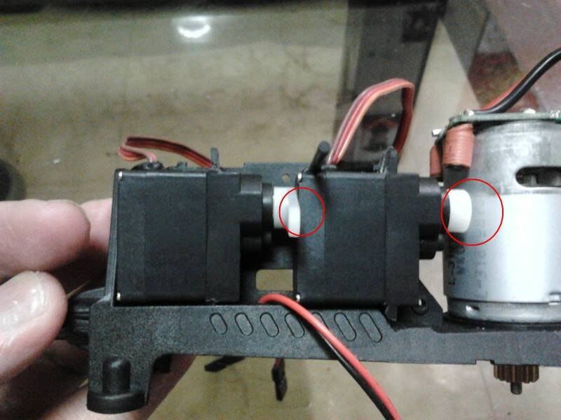

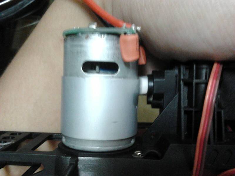

D90MG不和的原因還是跟有人想改的說一下好了..
因為這顆伺服器前端在長所以也是要往後嚕
可是我為屁股不用用掉~結果更卡@@"
都已經緊繃了前舵機還是會碰到馬達~
Z大這3顆我留著改其他機子~所以不會白費~
我覺得要找到一個好的伺服器有點難度~
當然現在最好的取代就是K大的DS 939MG雖然拉桿長了點~但是能飛正常就好
所以如果大大還要找舵機的話
建議~~要看好  舵機前端凸出>舵機高度>舵機長度>寬度別白太寬~
還有每顆伺服器的抗阻~感謝Z大指導~~

 樓主| 發表於 2012年9月18日 05:43 PM | 顯示全部樓層
回復 53樓 rgb0813 的帖子
看起來剩一點點問題,應該可以解決的~R大加油~
