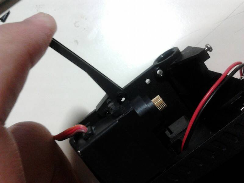

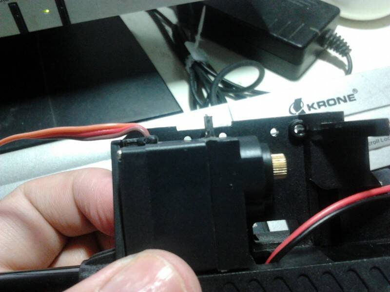

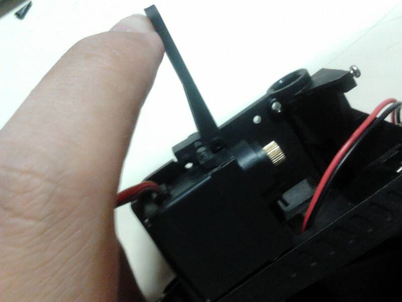

發表於 2012年9月18日 10:24 AM | 顯示全部樓層
回復 45樓 kuntan 的帖子
我上頭已經修到2MM還是有虛偽可以動(往前動)
(往後動)
他的高度已經高到看到一半螺絲孔
一邊是修一點...另依邊是修2MM可是還要繼續消...殘念(因為可前後擺動)
大大...有辦法解決嗎??速線綁起來這我知道一定OK可是危險性相當的高我個人覺得..不好
[ 本帖最後由 rgb0813 於 2012年9月18日 10:30 AM 編輯 ]
 樓主| 發表於 2012年9月18日 11:10 AM | 顯示全部樓層
回復 46樓 rgb0813 的帖子
1.本體固定孔可以往上擴孔0.5mm。
2.十字盤導軌只修耳朵,不要再修鎖螺絲孔部份,只可以稍微修倒角。
3.伺服靠十字盤導軌螺絲孔部份也稍微修倒角,直到不會卡住為止。
4.伺服用十字盤導軌固定鎖好後,再用束帶補強。
5.如果螺絲頭太大無法鎖,就用兩根1mm鋼絲直接穿過(像V120D02S那樣),再用束帶補強。
P.S:束帶的鎖固力很強的,不用擔心~
