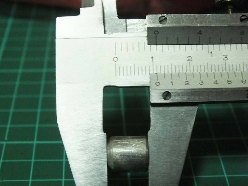

1.準備一個450主齒中心座,將中間的單向軸承取出不要用~
2.用鋁棒或是銅棒作一個外徑稍大於10mm長度11mm軸孔4mm的的軸套~
3.將軸套裝入450主齒中心座,最好是緊配再點快乾~
4.在適當位置鑽2mm固定孔,並用4mm的鑽頭將2mm固定孔兩端擴孔,
    擴孔深度大約2~3mm,擴好孔後一邊用1.2mm鑽頭刻磨岀六腳孔給螺帽用~

 樓主| 發表於 2012年12月15日 02:31 PM | 顯示全部樓層
感謝Z大、K大及D大的抬愛~真是不好意思~
軸套的製作不容易,因為一般的棒材外徑10mm直接裝到中心座會變鬆鬆的,
所以只能買外徑12mm的棒材再用車床切削外徑,再者軸孔如果不準轉起來會偏心,
也只能用車床切削外徑後再加工軸孔,小弟這次是剛好機緣巧合跟客戶借車床才能完成的~
另外,比較難處理的是六角孔,雖說不容易,但是只要有點耐心慢慢鑽一定能成功的~
P.S:小弟製作這個軸套是第一次接觸車床,超緊張~心臟狂跳,手還會發抖呢~真是刺激啊~
