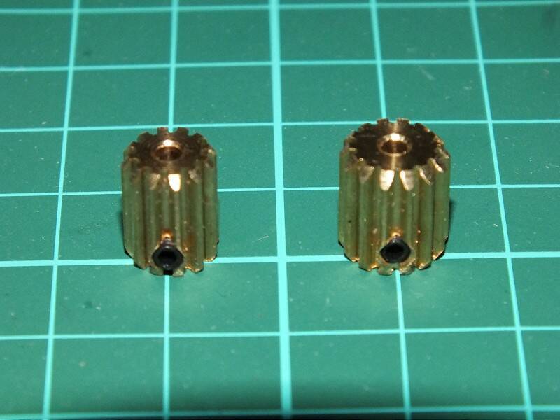

K大因手中只有450換下的9025舵機,所以將就使用不浪費。
還有你的14T銅齒不知配400級2600kv會不會轉速過低?
 樓主| 發表於 2012年11月2日 10:20 PM | 顯示全部樓層
回復 355樓 tonyseed 的帖子
T大~2600KV配14T銅齒跟3900KV配13T比較起來轉速會比較低~您可以先試試看~
不知道這顆軸心多大?小弟這裡有測試用的軸孔2.5mm15T及16T,如果有需要可送您試試~

M0.6 12T軸孔2.3mm銅齒跟M0.6 14T軸孔2.3mm銅齒都只剩最後1顆了,有需要的大大要趕快喔~
[ 本帖最後由 kuntan 於 2012年11月3日 11:37 AM 編輯 ]
 樓主| 發表於 2012年11月3日 01:47 PM | 顯示全部樓層
M0.6 12T軸孔2.3mm銅齒跟M0.6 14T軸孔2.3mm銅齒都已經磨好倒角了~

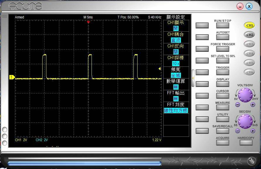

 樓主| 發表於 2012年11月10日 08:58 PM | 顯示全部樓層
之前一直以為Master CP是使用數位舵機,又很納悶為何可以正常使用類比舵機?
找了一下紀錄赫然發現找不到CCPM的波形,原來小弟一直沒有量測確認Master CP的CCPM波形~
經過實際量測才發現,原來是Master CP的CCPM輸出的是類比舵機用的信號~暈~
Master CP的CCPM輸出波形~
Master CP的CCPM輸出波形~
