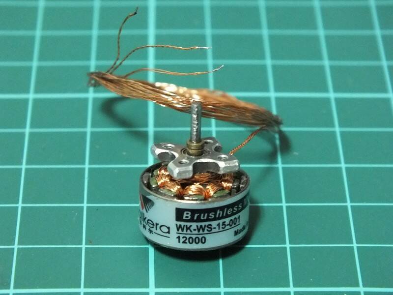

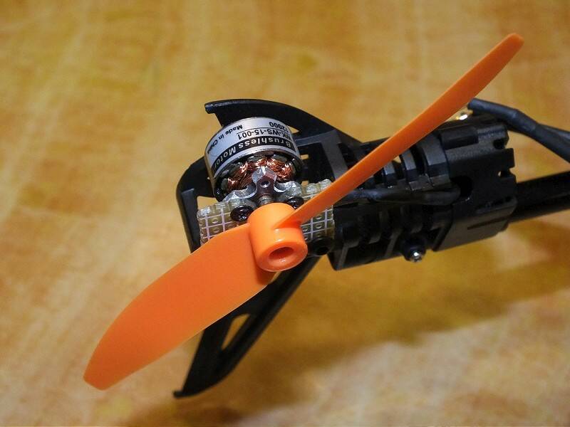

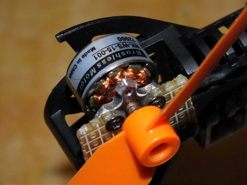

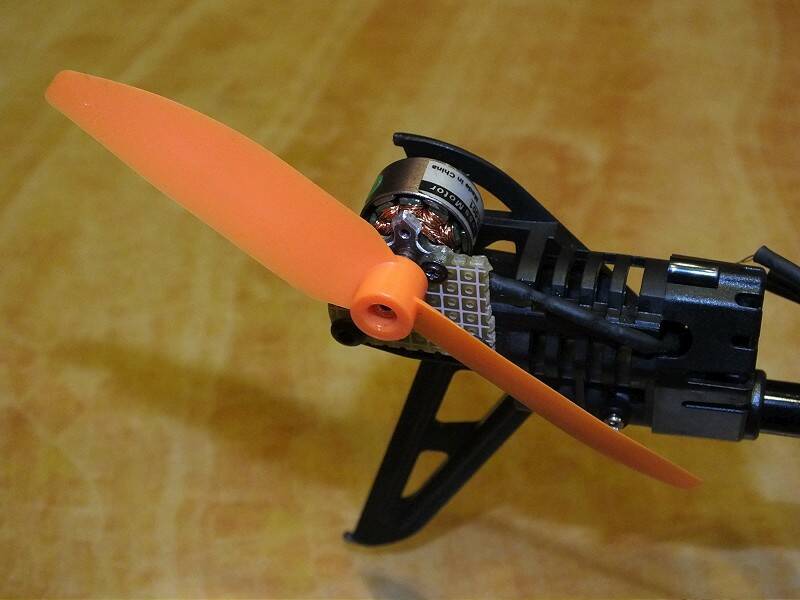

之前買了一顆A1510 2200KV跟5030槳,配合好盈天行者(SKYWALKER)12A電變測試,
結果大幅金魚尾,經調降陀螺行程至+10%及-10%勉強可以飛,不過鎖尾不太好~
換成用0.15mm漆包線28圈重繞的V120主無刷,裝上Master CP用5030槳測試,
結果也是大幅金魚尾,陀螺行程也是調降至+10%及-10%勉強可以飛,不過鎖尾不太好溫度也很高~
而且一顆電池沒試完就啟動不良了,經檢查斷了一條線,索性換成用0.21mm漆包線20圈,
並換成4040槳測試,陀螺行程調至+25%及-25%鎖尾不錯,翻滾鎖得很好急升降也鎖得不錯,
自旋速度也蠻快的,表現還算滿意~
不過可能這一顆的設計是高KV數的關係造成鎖尾修正幅度太大,還好這一顆只是繞來暫時測試用,
應該要換成Z大建議的低KV數馬達才能調高陀螺行程~
P.S:Z大建議那一顆低KV數的馬達好便宜啊~ 可惜缺貨中~
[ 本帖最後由 kuntan 於 2012年10月20日 11:01 PM 編輯 ]
0.21mm漆包線20圈重繞的V120主無刷
廣營GWS 直驅槳 EP4040
廣營GWS 直驅槳 EP4040
近一點看~
近一點看~

 樓主| 發表於 2012年10月21日 08:19 PM | 顯示全部樓層
回復 315樓 zidane0623 的帖子
感謝Z大~ 那一顆便宜的低KV數馬達缺貨中,小弟只好亂試一通了~
今天試飛了一下右旋鎖的還不錯,左旋停止時確實就有點慢半拍才鎖住~暈~
不過急升降跟翻滾時都鎖得不錯喔~
試完一顆電池覺得溫度有點高,想說試試看連操的結果如何,沒想到換上第二顆電池,
飛了一分多鐘就瘋狂自旋,還好當時是正飛停懸而且高度不高,順便試試瘋狂自旋熄火降落,
雖然沒有單向軸承的熄火降落效果,還好是平穩自旋掉在短草上,毫髮無傷真是太幸運了~
撿回機子之後試推了一下油門,結果馬達不僅抖呀抖的無法啟動還冒煙哩~
(可惜煙只有一點點不夠大,不然可以冒充油機了~   )
事後仔細想一想,小弟繞完馬達後好像忘了檢查線圈跟馬達本體是否有短路,
只能找時間再繞一次試試了 ~
P.S:小弟的V120 CP印像中左旋尾翼好像也會停轉耶~可能是方向行程加大到130%的關係~
不過偶爾反覆快速左右旋轉後會突然失控高速自旋,可能已經超過陀螺儀能處理的自旋速度了~
不知道Master CP會不會也這樣?
