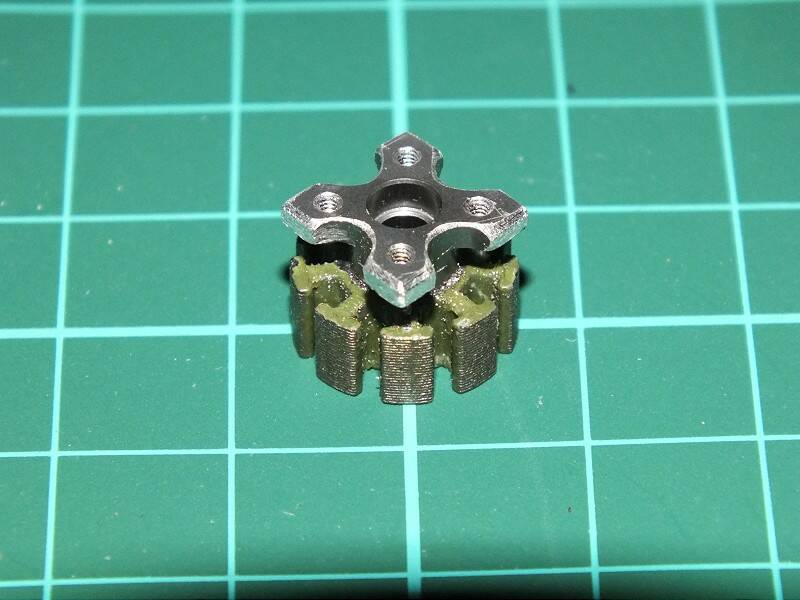

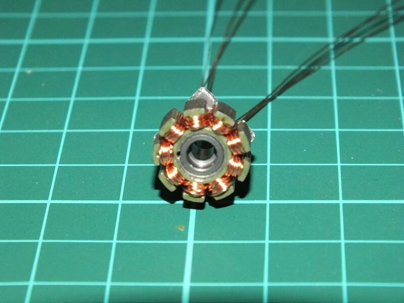

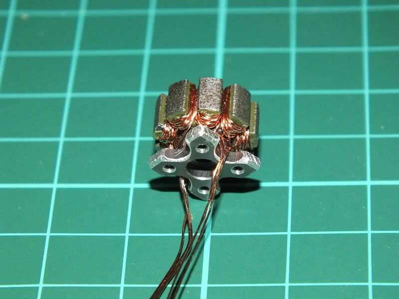

自己想像的V120 3S主無刷,不知道能不能當Master CP尾無刷?
V120原廠主無刷是用0.3mm繞9圈D型接法,適用於1S~
小弟昨晚把一顆V120原廠主無刷拆掉重繞,用0.25mm繞13圈Y型接法,
因為線比較細很容易跟馬達本體短路,繞了又拆拆了又繞,花了好幾個小時才搞好~
如果配合好盈10A(一樣搭原本的MCPX轉換器),不知道能不能當Master CP尾無刷?
發表於 2012年10月4日 08:49 PM | 顯示全部樓層
回復 257樓 kuntan 的帖子
水喔! 很少看到Y接繞法,試用完記得告訴小弟心得喔!
