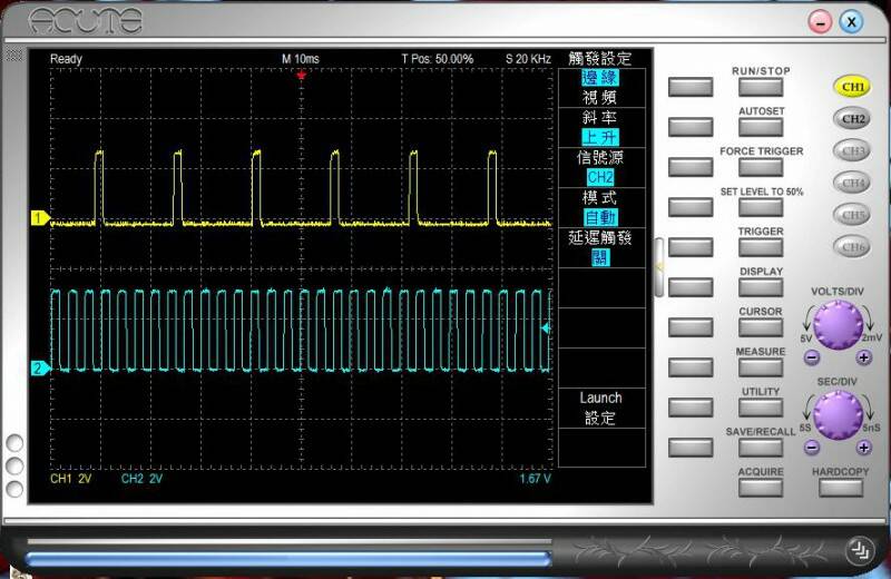

 樓主| 發表於 2012年9月17日 03:25 PM | 顯示全部樓層
回復 20樓 seafisherman 的帖子
Master CP的CCPM是數位的~V200用的跟Master CP用的應該都是數位的,
小弟說得便宜的是指100多的,價位高的是指200多的,不過也不是絕對~
有時候一樣的舵機用不同的包裝就會有不同的價格,市場操作問題~
P.S:小弟PO一下RX2618V尾伺服及CCPM波形
黃色波形是CCPM(類比),淺藍色波形是尾伺服(數位)
