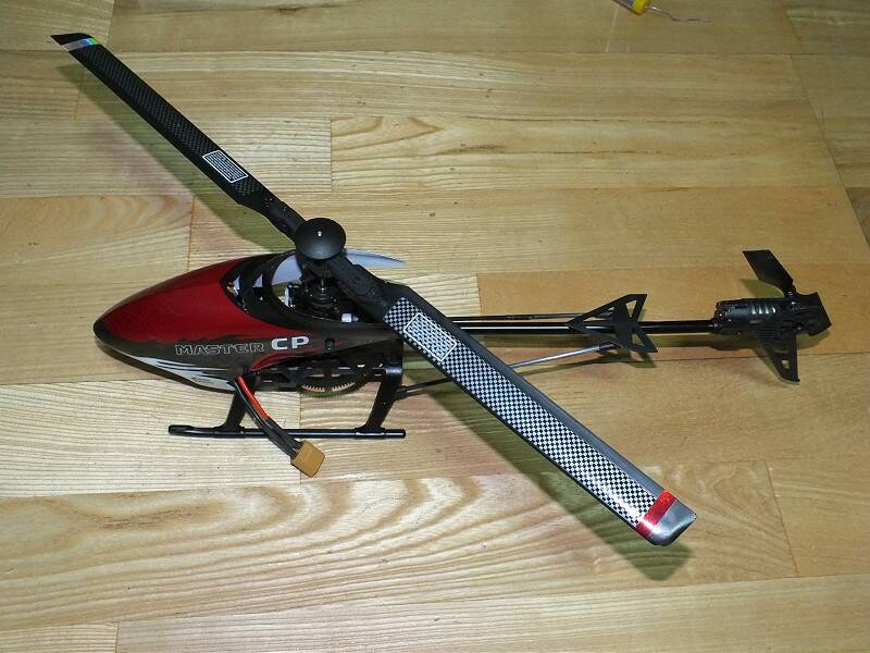

主無刷改好囉~
終於等到銅齒了,主無刷改好囉~
浩馬特HB2625+16T銅齒+好盈SKYWALKER 20A電變+MCPX轉換板~
P.S:16T的銅齒100%的油門真是太嚇人了,先把油門行程降為H50%,有空再試飛~

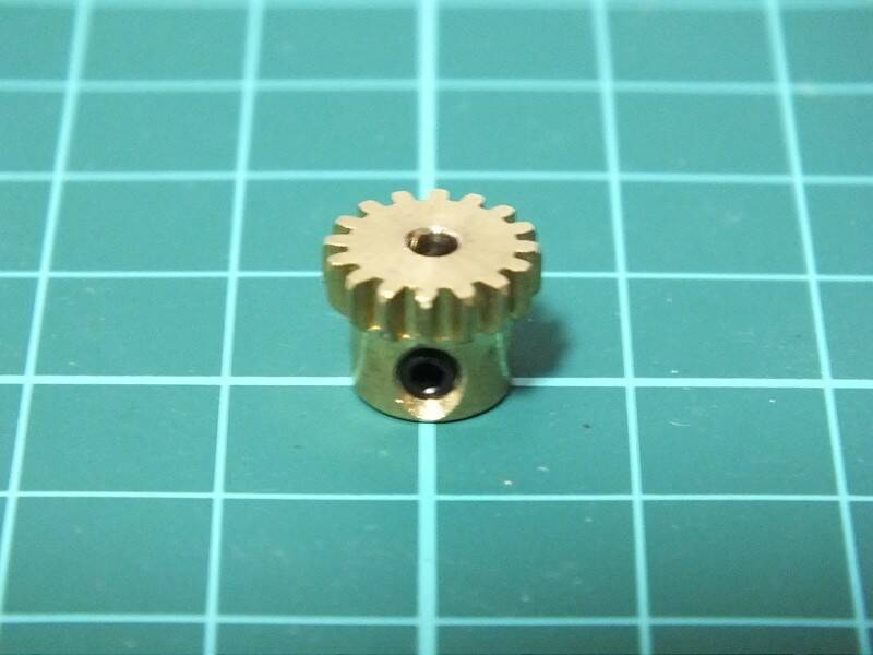

環奇 707 1/18改裝用 2.0mm/16T 銅齒(模數是M0.6)

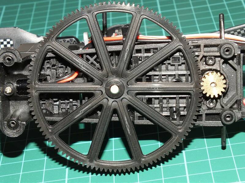

用2.5mm鑽頭將原本2.0mm的軸孔擴成2.5mm
馬達固定孔的孔距比較大,要用2.5mm鑽頭擴孔一下~

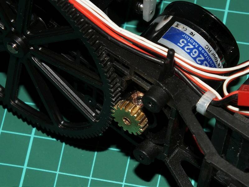

16T的銅齒好大,要修一下本體的軸孔~
16T的銅齒好大,要修一下本體的軸孔~

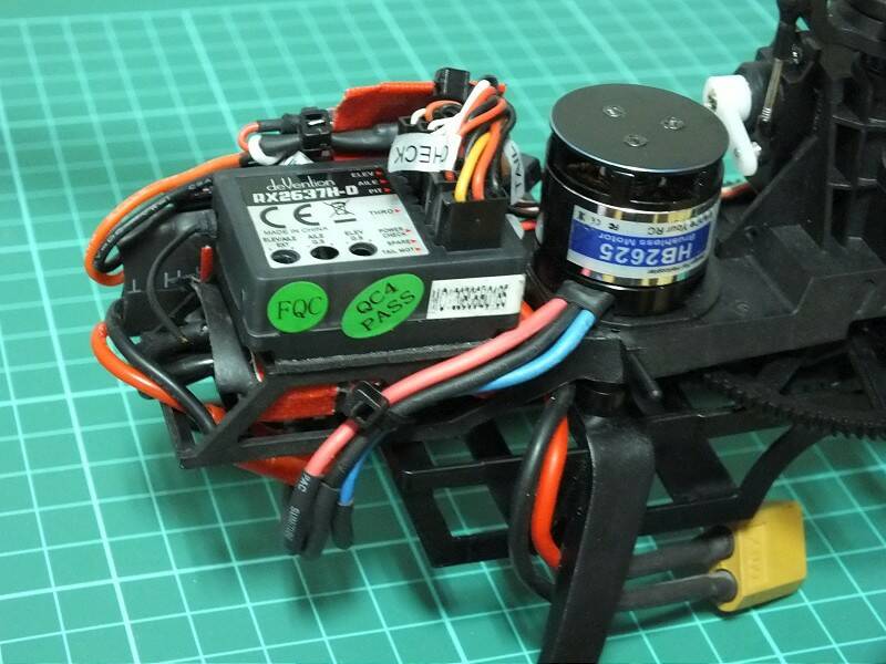

用浩馬特HB2625無刷馬達~
用浩馬特HB2625無刷馬達~
換個角度~
換個角度~
這邊只走主無刷馬達線~
這邊只走主無刷馬達線~
前面看~擠得滿滿的~@@
前面看~擠得滿滿的~@@

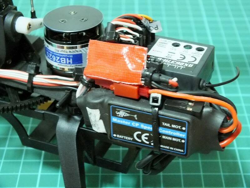

原廠電變移到側面,紅色長方形的是MCPX轉換板~
使用好盈FunFly 20A無刷電變,原本主有刷輸出用不到了~~

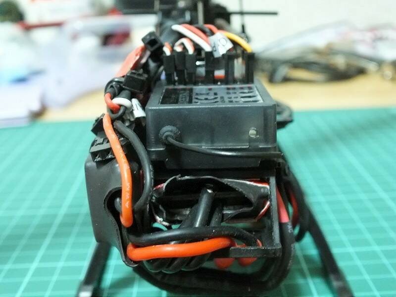

上面一點看~
上面一點看~
頭罩勉強蓋得上去,不過超擠~@@
頭罩勉強蓋得上去,不過超擠~@@
