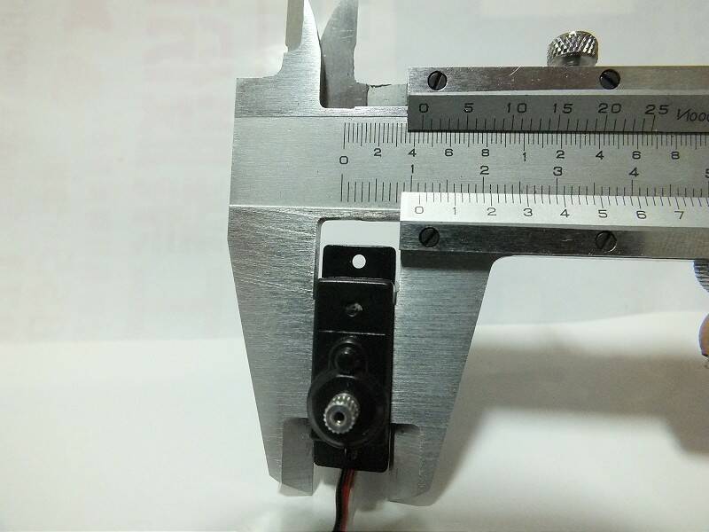

有Master CP的飛友有福了,尺寸超接近的金屬齒伺服現身~
經過千辛萬苦的尋尋覓覓,終於讓小弟找到一款尺寸超接近的金屬齒伺服~
正是SSV-9306MG是也~馬達跟齒輪跟原廠相容,如果怕扭力太小可以直接移植~
P.S:可惜小弟的Master CP本體已經加工過修很大,回不去了~
不知道有沒有大大想當白老鼠的呢?(完全不用修本體,只要稍微修一下伺服耳朵跟改一下方向)
[ 本帖最後由 kuntan 於 2012年9月25日 12:12 AM 編輯 ]
嚴重影響改裝難度的高度一樣是22.4mm~

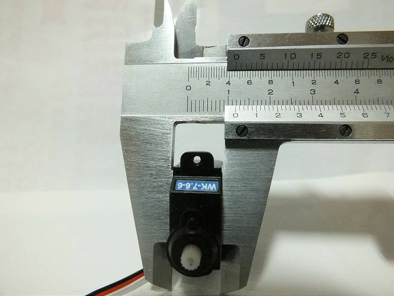

原廠高度是22.4mm~
原廠高度是22.4mm~
本體寬度只有11.4mm,耳朵稍寬很好修~
原廠寬度是11.8mm~
原廠寬度是11.8mm~

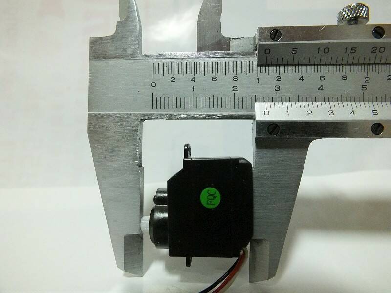

長度是28.8mm,球頭跟前面的伺服應該還有接近1mm的距離,3隻拉桿應該都是垂直的~ ... ... ... ...
原廠長度是27.4mm~
原廠長度是27.4mm~
