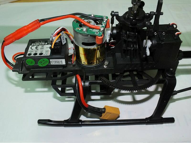

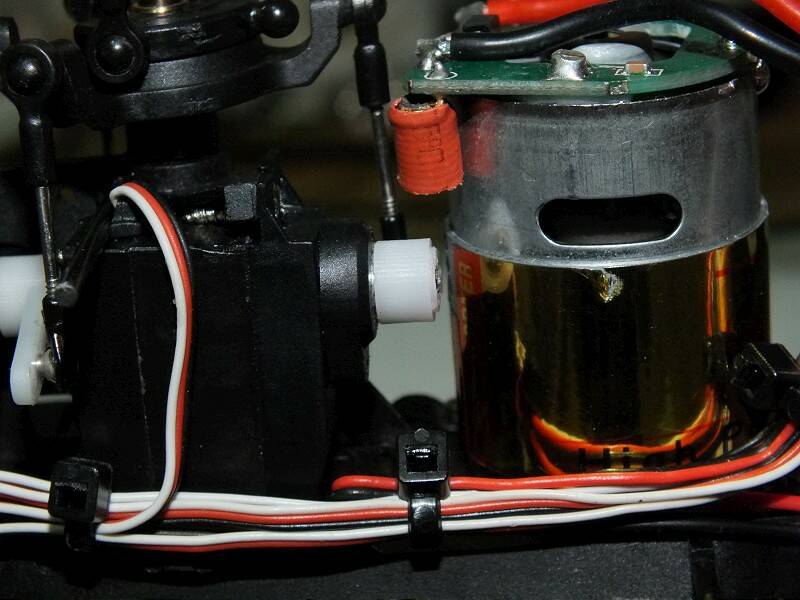

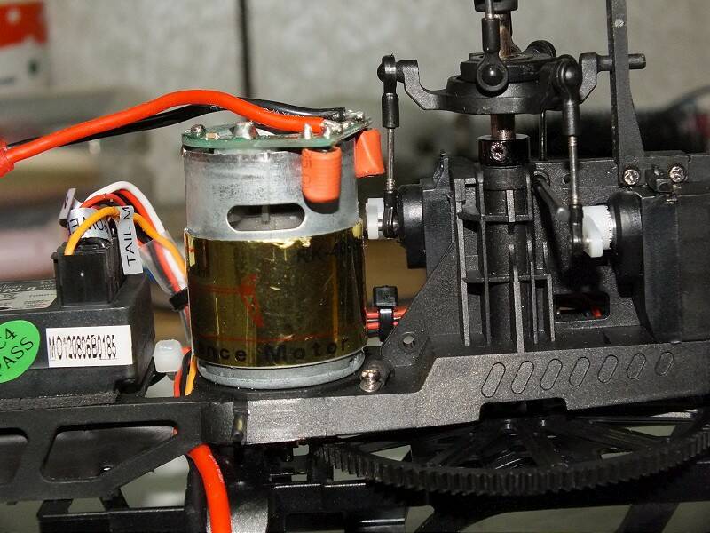

尺寸小一點的金屬齒伺服改裝~
小弟在52樓分享一個尺寸小一點的金屬齒伺服SSV-9314MG(這是台灣製的喔~價格也OK~)
h踢踢批://goods點ruten.com.tw/item/show?21104161349945
今天買了3個回來改裝,放在機體上的高度跟D90MG一樣是24mm,有一樣的安裝問題,
不過因為長度少了2mm左右,因此安裝完成後拉桿都是垂直的,試飛感覺不錯喔~
P.S:廠商說這是類比的,小弟本來要移植原廠舵機的控制板,可是想說先測試一下,
沒想到竟然可以用耶~因此小弟就沒移植原廠舵機的控制板,只有改方向而已~
[ 本帖最後由 kuntan 於 2012年9月20日 06:46 AM 編輯 ]

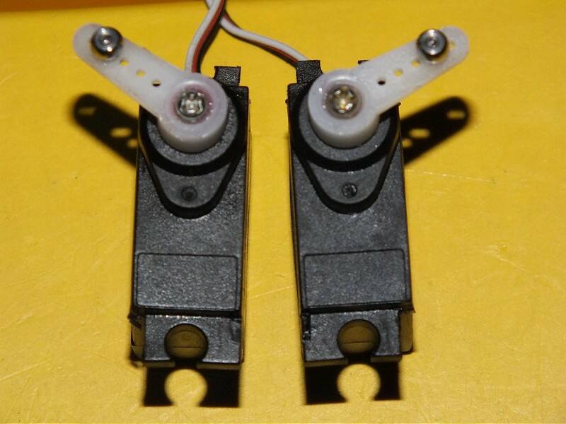

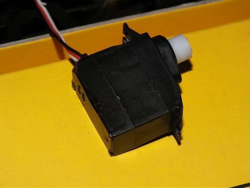

由於高度比DS939MG多了1mm,因此要修掉不少,都修破了~@@
耳朵要修薄,屁股會卡到後面的球頭,也要修一下~
屁股要修兩個地方~
屁股要修兩個地方~
後面兩顆下耳朵一樣要修一個角,而且左右對稱~
後面兩顆上耳朵一樣要修成細長型~
後面兩顆上耳朵一樣要修成細長型~
換個角度~
換個角度~

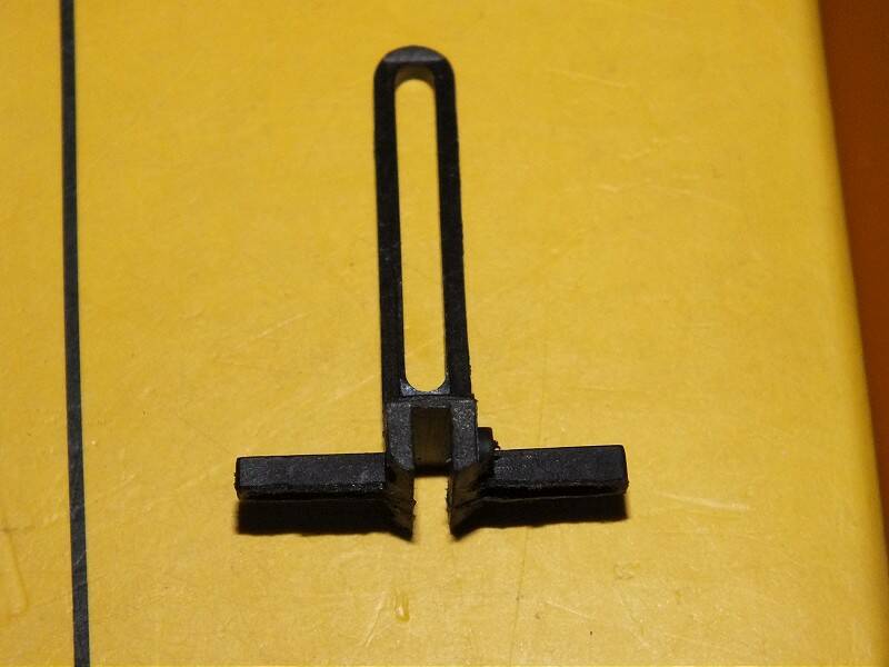

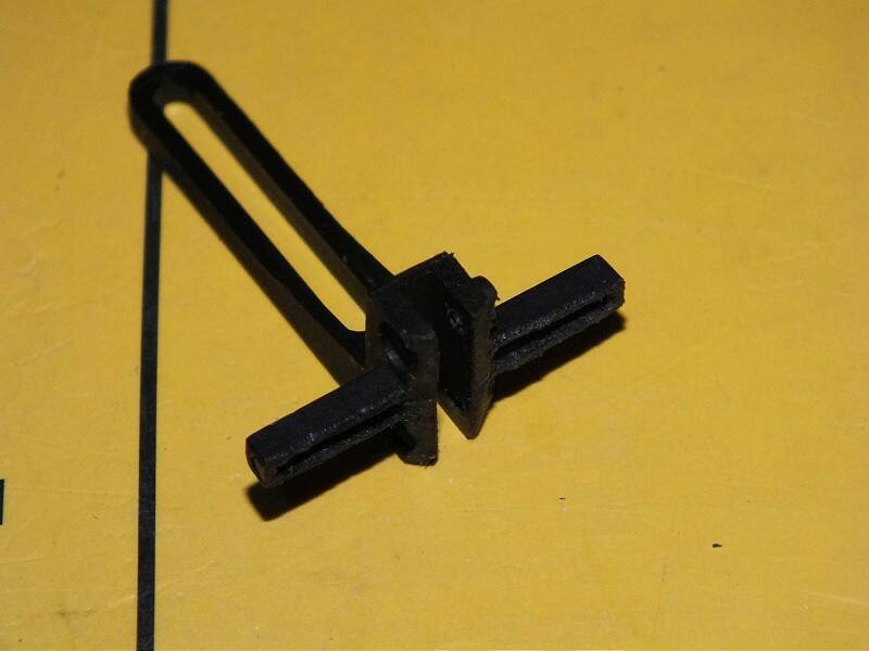

十字盤導軌的左右兩個耳朵要修短~
十字盤導軌的左右兩個耳朵要修短~
十字盤導軌的中間部份不要修太短,要修成斜角~

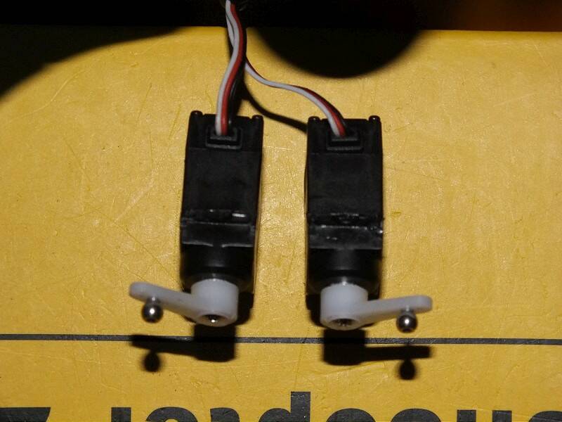

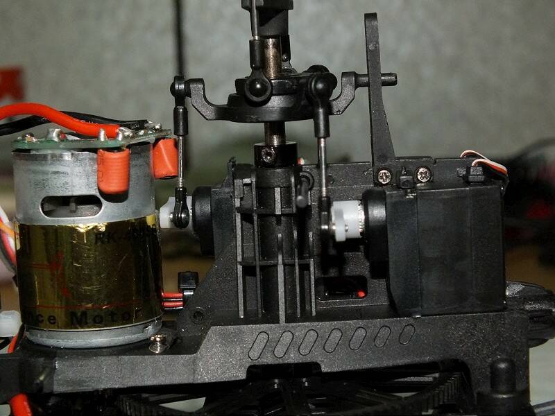

軸心有修短一點點,距離馬達1mm左右~
軸心有修短一點點,距離馬達1mm左右~
後面的伺服離前面還有1mm左右,軸心還沒修,拉桿是直的~
球頭可以閃過前面伺服修過的部份,軸心可以修短一點會更好~

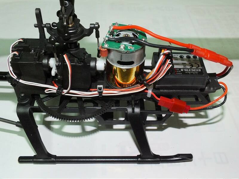

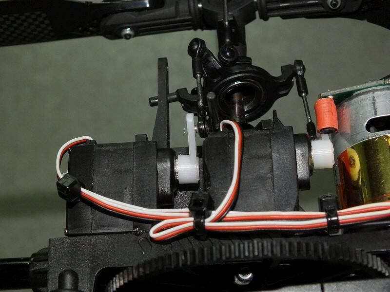

從另一邊看~
從另一邊看~
拉桿是直的~
拉桿是直的~
這邊沒有線,看起來很清爽~
這邊沒有線,看起來很清爽~
線都跑右邊~
線都跑右邊~

P.S:這個比DS-939MG還難改裝,不過好處是拉桿是垂直的~
