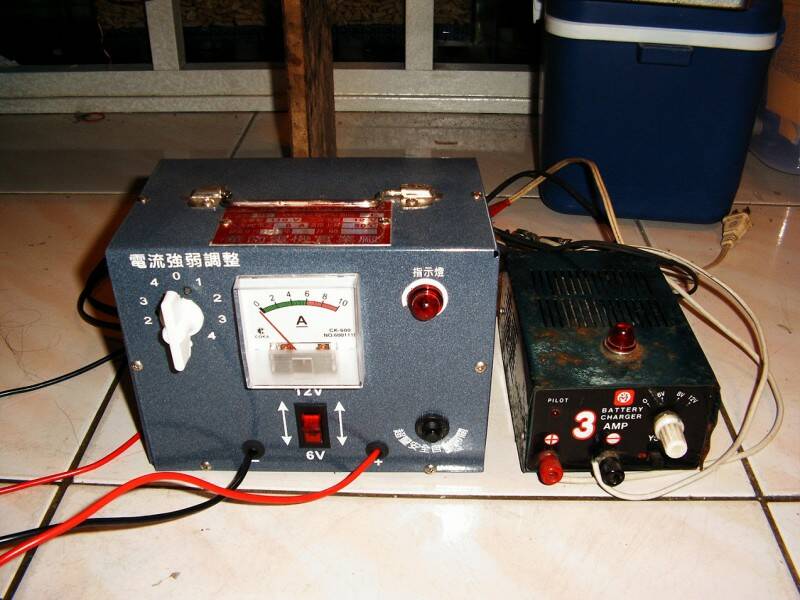

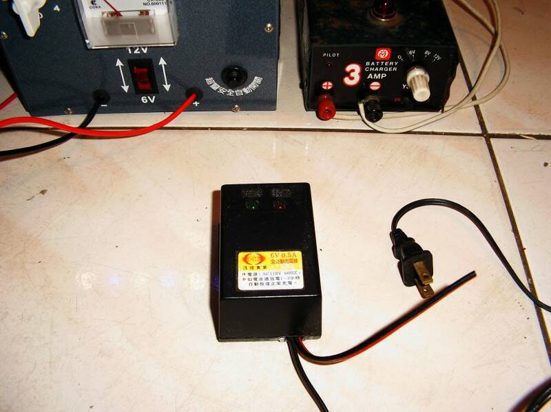

原帖由 kc092755 於 2012年9月16日 09:15 AM 發表
請問這個電瓶6V6Ah,70x48x101,0.92kg,
配你的裝備,大約可以跑多久?
如果配雙槳,你預估大約可以跑多久?
重量,容量,還有什麼原因要用電瓶?
如何充電呢?
thanx! ...
可跑多久我不會算我的6V10Ah不成玩到沒電過
我的考量是380小馬達不需大電流來推漁船也不是要跑快
大容量兼壓艙剛剛好...我的充電器
右邊是淘汰的骨董
右邊是淘汰的骨董
簡易型也可以
簡易型也可以
 樓主| 發表於 2012年9月18日 10:47 PM | 顯示全部樓層
回復 52樓 魚兒 的帖子
哇!那麼多裝備!
這種電瓶是PB(鉛酸)電池嗎?
查了一下我的B6好像可以充欸,
只是不知要如何設定?
請問6v是三個2v單體串聯嗎?
thanx!
