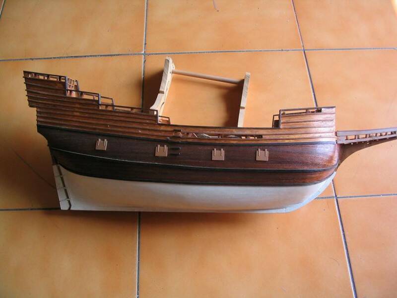

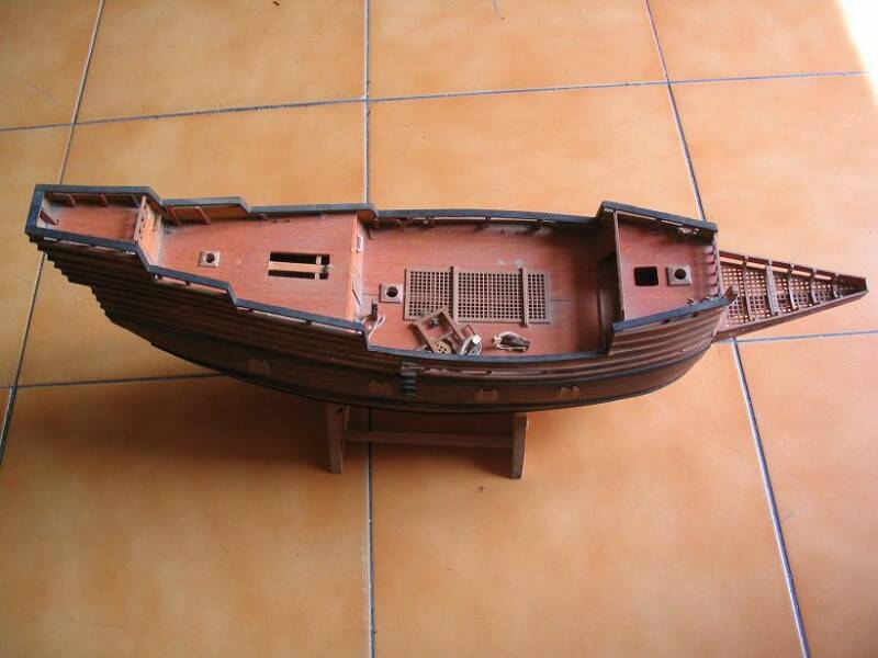

也是二,三十年前的回憶,
Billing Boats 的 MAYFLOWER,
(請先看30樓的說明再往下看)
手藝不精,未能完工,擺到現在,
請問這種船有哪位大大改過電動下水?
會很困難嗎?thanx!

回復 4樓 civic9995 的帖子
目前這德行,重約360g!
這裡有外國玩家詳細的建造過程
http://modelshipworld.com/phpBB2/viewtopic.php?t=11954
[ 本帖最後由 kc092755 於 2012年9月12日 12:52 PM 編輯 ]

我的做法:桅杆柱都要改飛機木.舵面前方要挪出一點空間裝槳.船軸應該找類似工作船那種.就是沒軸承那種.長短比較好修改.馬達用省電的.電池6v2a或6v4a.主動力應該還是風.船跑起來會比較美
