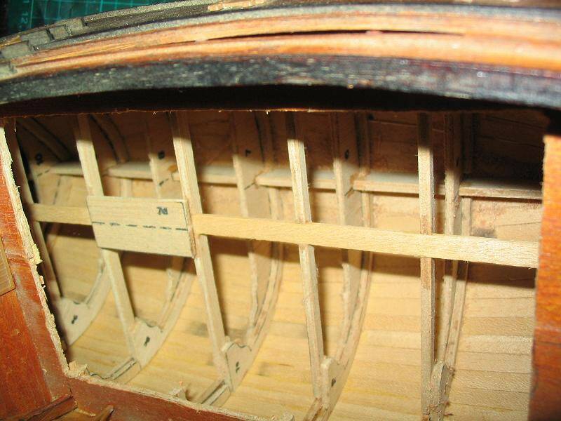

也是二,三十年前的回憶,這種船可以改電動下水嗎?

心動不如行動,
就喜歡搞破壞,
先挖個大一點的洞,
再看看如何走下去!
各位大大有何建議?
還有好多東西要挖!

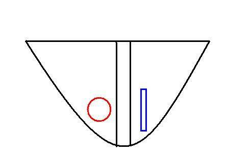

請問有可能如下圖般,
一邊為槳(紅圈),一邊為舵(藍框),
或者一邊為槳(紅圈),利用原來中線的舵,
thanx!

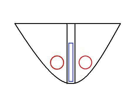

發表於 2012年9月15日 11:23 PM | 顯示全部樓層
"心動不如行動"大哥生活優閒充實
閃開中間的龍骨槳跟舵這樣的配置不走快應該也是可行
左右配重配好會是一艘令人快樂開心的船
不想動龍骨雙槳兩個小槳也會是很好玩~總之開心最重要

借你的圖
借你的圖

請問這個電瓶6V6Ah,70x48x101,0.92kg,
配你的裝備,大約可以跑多久?
如果配雙槳,你預估大約可以跑多久?

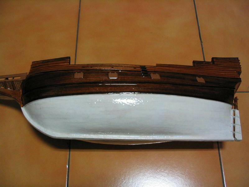

簡單的先做,
浴缸測試船殼會進水,
家裡剛好有一桶木頭可用的防水膠(漆),
塗了一遍,
水仍會從縫隙滲入,
偷懶,用手邊的矽膠填補縫隙,
再塗兩次防水膠,
但是矽膠和防水膠有點水土不服,
表面有點像橘子皮,
還好船殼不會進水了!
ㄅ亮的!
請問槳的位置是否不要低於船底,不要超過船尾為佳?
該如何決定槳軸(雙槳)的孔位在何處?
thanx!
