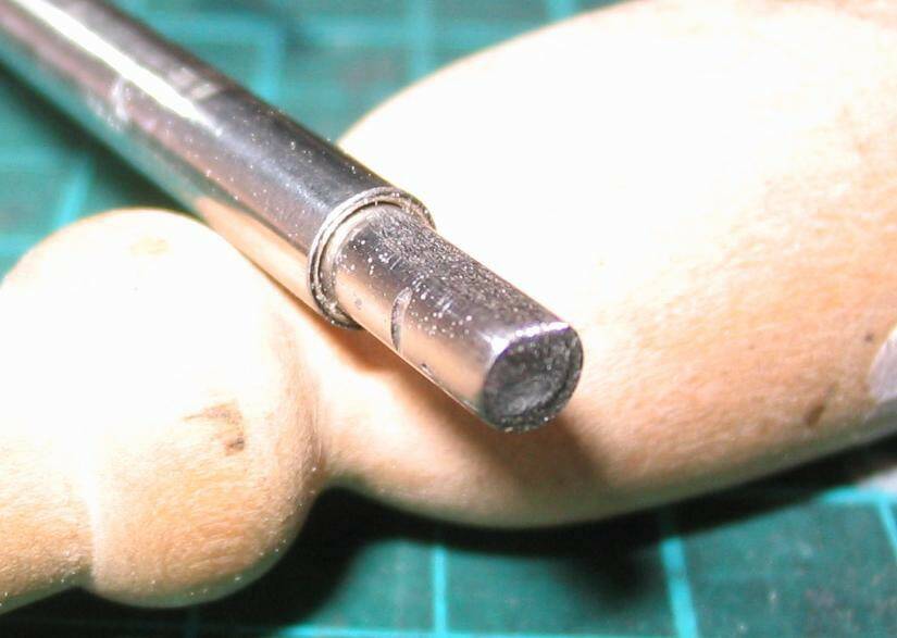

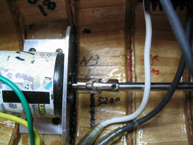

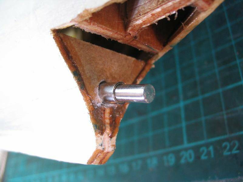

還是買了個萬向連軸器,省事!
diy的槳軸套,
首次裝船通電測試,
(槳軸套前中段還需要固定一下)
請問槳的角度是否會太大?
與舵的距離是否可以?
請問這個聲音是萬向發出來的嗎?是否正常?
thanx!

如果沒猜錯.應該是這節吧.以公母頭來區分.公凸母凹.聲音來自公頭差銷旋轉時撞擊母頭的聲音.應該是公母頭可能間隙過大.如果你換成類似黑頭那種方式.就應該不會.因為沒有間隙.出現這種聲音不太好.會造成船身震動.影響船軸套防水.我的柏克上次也是這個聲音.船軸/軸套過熱卡死.建議買類似黑頭或精密度較高來改善.雖說小零件.有時多1-200元.買到的品質.就是不一樣.

這個是萬向的問題,這組萬向偏心度算蠻大的,0角度傳動也是有偏心
角度越大,偏心甩軸就會越嚴重,影片裡既可看出您的船軸在甩您的船軸固定點也相當遠,所以給他甩軸的空間很大
但相對的您的船會因您給它的空間,比較不容易造成磨損與熱度(慢速船的話)....
聲音是震動後經船體放大出來的
再做一個固定點於前端的話,會使甩軸的狀況減少,但由於無法偏心(結構拘束),
可能會導致萬向溫度升高或磨損,僅供參考

感謝civic大及f大詳細的說明,
我用的萬向是這一組,
我只打算讓它慢速跑,
(偶爾扣大一點點油門)
希望不會有啥影響!
另請問軸與套之間加黃油,
可以防止進水嗎?
還是有其他更好的方法?
thanx!
發表於 2012年10月1日 12:34 PM | 顯示全部樓層
精密度高的套軸.加以適當的斜度.搭配黃油即可.有培林更好.但船軸比例會失真. .轉速不高.可以不必考慮培林.你的萬向節是這種的話.應該不會出現這樣的聲音...船軸要強化固定後.再校正馬達座..但是你馬達座好像先固定了 ...
