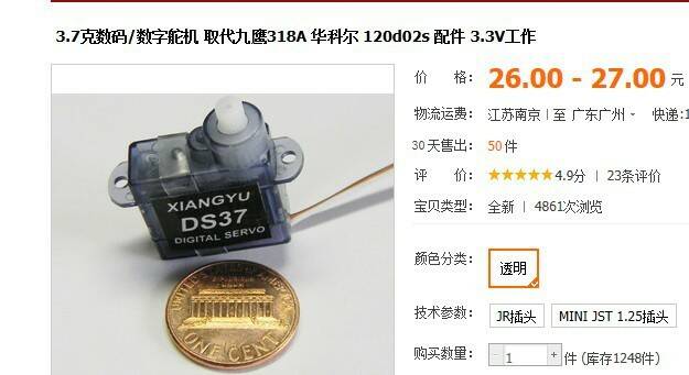

這顆舵機 可以拿來D02S鎖尾嗎?

>但是在鎖尾修正時會用到全部180度行程嗎?
不會
我們在討論他的小行程量,是因為小行程量配華牌接收才不會追尾。
並不是針對他行程大小在討論,行程都是夠用的。
>如果真的行程量不足  是不是可以用舵機擺臂延長的方式去增加行程量?
可以

这个~~~请大大参考

回復 14樓 jzcmrogert 的帖子
尾舵熊熊的偏移是接收問題目前無解~
發表於 2012年9月11日 05:08 PM | 顯示全部樓層
回復 18樓 masterlai 的帖子
V120D02S的尾舵是180度,如果換成一般舵機是240度,行程量會變太多,不是不足喔~
P.S:行程量太多會金魚尾~

回復 20樓 dayan186 的帖子
請問大大~這有人裝過飛起來正常嗎?謝謝~

原帖由 davidlitmanen 於 2012年9月11日 01:18 PM 發表
不會
>如果真的行程量不足  是不是可以用舵機擺臂延長的方式 ...
幫D大補充一點
尾舵換長擺臂可以增加鎖尾的反應速度 XD
但飛完一顆電池後尾舵會是比一般短擺臂的舵機來得高哦!
