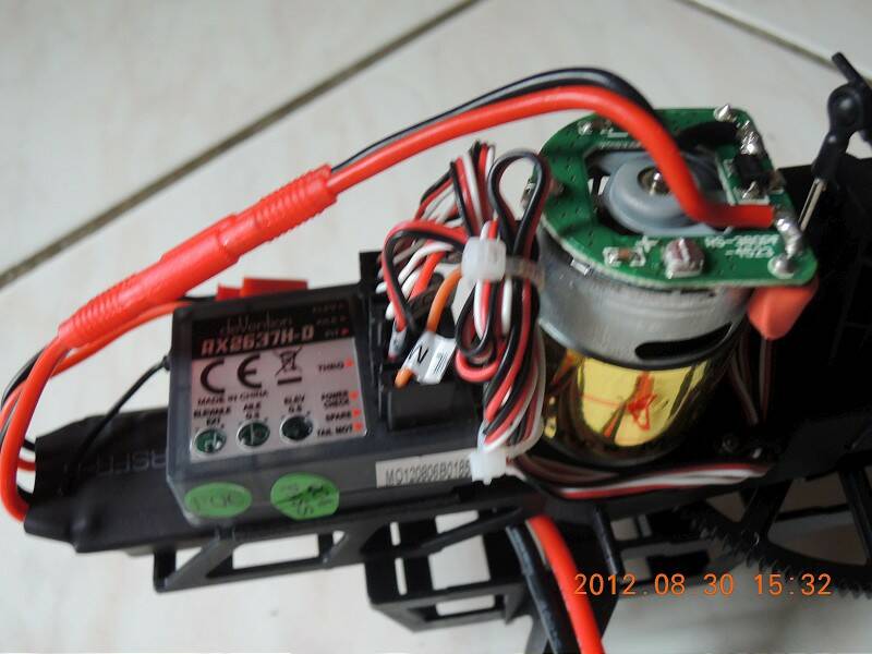

補上一些近拍照

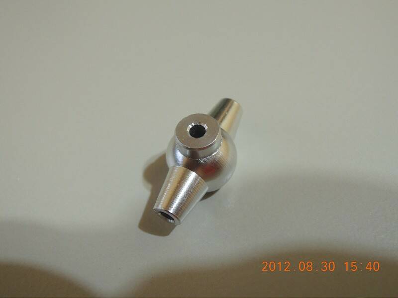

第一張照片 : 隨機付的小零件 , 請問大大這是做啥用的 ?

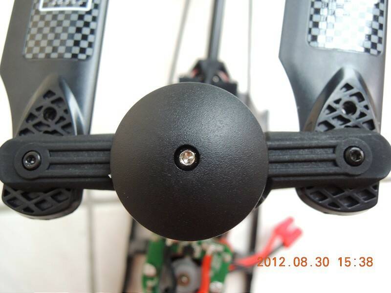

第二張照片 : 全機很多地方 都改用 1.5 mm 內六角 螺絲 ..

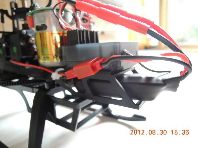

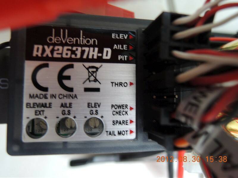

第三張照片 : 接收

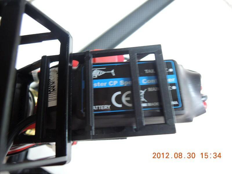

第四 伍 六 張 : 回david 大大文 , 補 近拍 ...

報告D大~
我比較拍謝...
因為他明明是雙碳刷馬達
有需要電變嗎@@?
這個我其實一點也不懂
只是一時想不到什麼適當的名詞來形容它
又懶得去查...就暫時叫他"電變"了
發表於 2012年8月30日 05:37 PM | 顯示全部樓層
回復 9樓 gramps0922 的帖子
您說的沒錯啦!
碳刷馬達還是需要電變的 ~~~~
mini CP 這些機種,馬達功耗較小,所以電變跟接收都做在同一塊板子上,
master CP 這隻馬達出力大,所以只好用外接碳刷電變來處理.
那個是"碳刷"電變沒錯.

G 大 , 你沒說錯 , 他就是電變
=> ESC (Electronic Speed Control) 電子變速器,其實就是可控制工作週期的電子開關‧
不是BEC
=> BEC (Battery Eliminator Circuit) 電池分離迴路,在電池即將耗盡前,將馬達與電池連接切斷,
     如此接收機及伺服器還能工作,使您的愛機有機會在無動力的狀態下安全降落
以上是 谷哥大神 和 危機小姐 提供贊助的 !
PS. 當然 , ESC 還查到 分 有刷 與 無刷 , 全是洋文 , 後學就不轉貼了 ..
       其中 有段 , 好像還提到 ESC 與 BEC 可同時應用 ,
      後學 也懶得追查了 .. 待 前輩先進們 , 更加去理解
      孔夫子 , 如九泉有知 , 可能會跳出來罵我 , 讀書不求甚解 , 呵呵 ...
      沒關係 , 就讓他罵吧 , 我懂這機子這零件是蝦咪哇哥 , 夠用就好了 .. 呵呵..

總覺得這台機子充滿了等待升級的味道。如果猜得沒錯,外接陀螺儀
跟改無刷電變應該都是可行的。只是現在這個時代,還有人在出尾摩機專用的陀螺儀嗎?
這款有刷馬達到底不同點在哪? 廣告每次都說得好聽,實則還是很燙啊,
很燙代表效率不高。 做那麼大,至少要有培林軸承吧?
