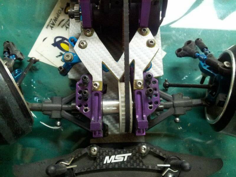

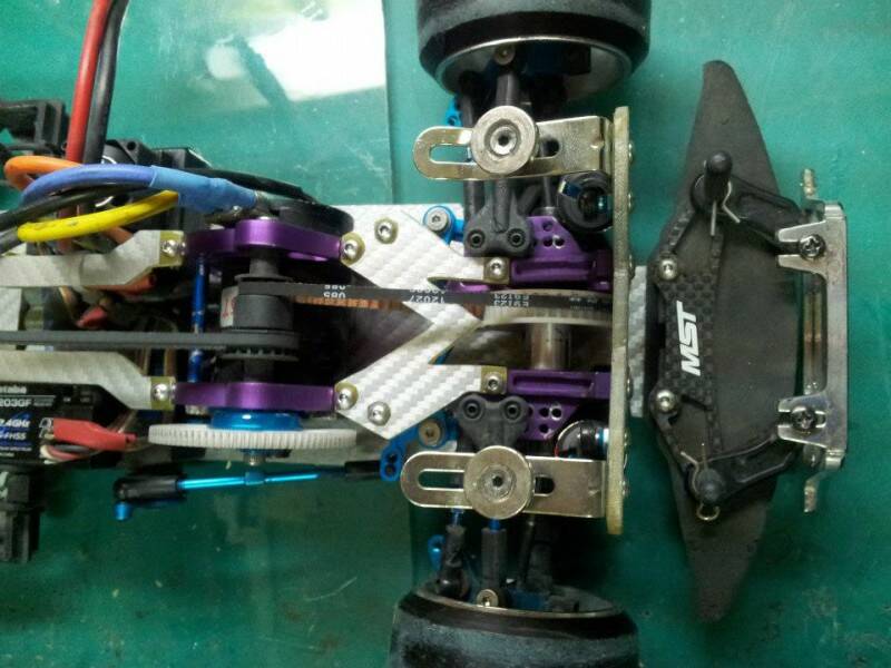

車要改才會好玩XD
原廠的擺臂 真的太短了   我又是190mm車殼愛好者
原廠是 可以調整到 藏輪 ..可是 車性很瘋
(前天 試車..皮帶壓輪 底座 螺絲鬆掉...皮帶跳齒...掃掉了)

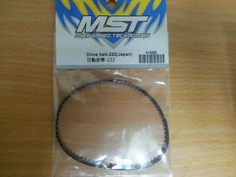

之後要買新皮帶 發現~咦  有222的長度耶    原本是用225
因現在大齒 前後37T   原本打算前面要找40T  現在免找了  剛好有222可直上 不用裝壓輪
(感覺MS-01D真的是 為我而設計的)   哈!!!!
還有  張醜照..想必日後會刮花掉..就不打算貼卡夢貼紙了

我的底盤(黃色)  是  玻璃纖維板  路天 應該找的到
我底盤 是用2mm  因為手邊沒板子了... 不然其實 是想用2.5m 或 3mm
玻璃纖維 其實不要做摟空  鋼性 都還OK 甩尾底盤也不能太死硬~要有點韌性
小弟 我之前MST底盤 黑卡夢...有夠硬的(超難甩)   無奈 後來  買白卡夢 較軟 有韌性  (就很好甩)
玻璃纖維板or卡夢 甩尾來說....我覺得 強度都很夠                            MST 原廠塑膠  就超軟
我沒有碳纖維板啦.....圖片上的 黑卡夢 是TAMIYA 416的 因為MS-01D 必須靠 4孔蝴蝶板 齒輪箱 才會完全緊
所以我只好用自己做的蝴蝶板= =||
