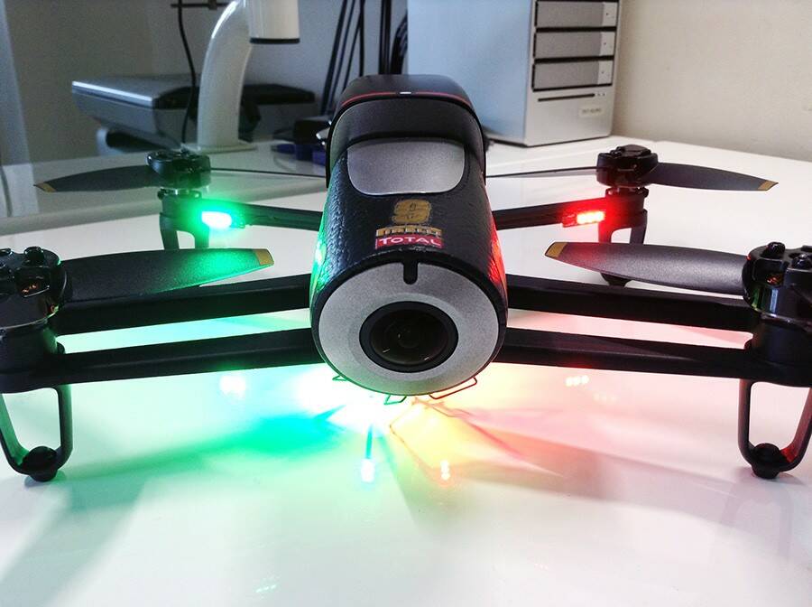

AR Drone 3.0 Router Mod Type (Bebop Router Mod)
Flight Record #0009.8 -《670mの再実行します》
正常版
https://www.youtube.com/watch?v=LKDiPvjkiGs
木顏色版
https://www.youtube.com/watch?v=jQvs7N5JtwM

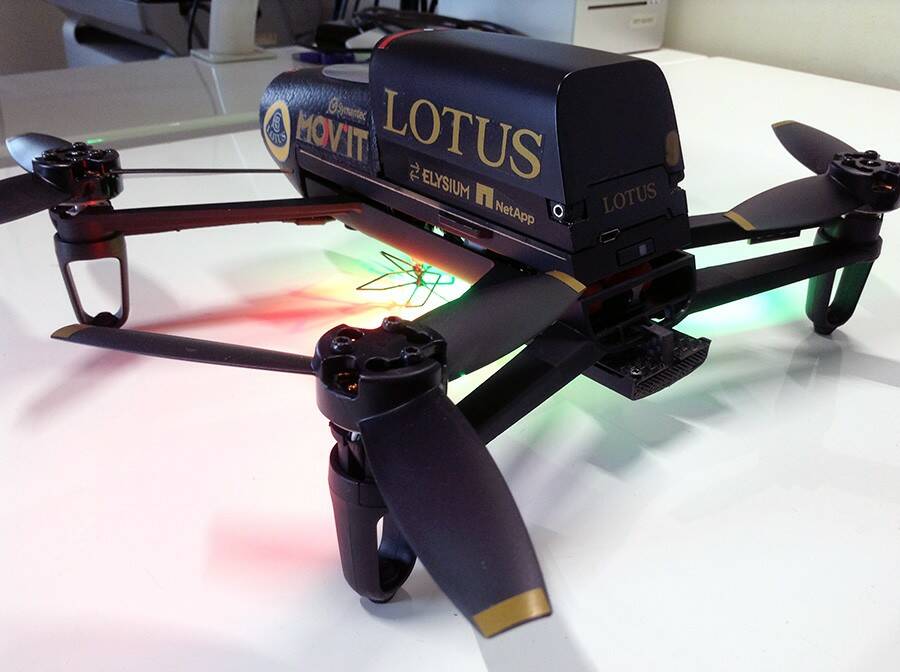

謝謝,改裝後,電池自重不應重過155gram便行 (~25c 2000mAh),機動反應便會與改裝前相若。電池若重過155gram,才會明顯聽得出馬達有超負荷情況。
2200mah 已經比原廠搭配的1200mah 多出了 83% 的電量~ 看來續航力可以 over 20min ~ 相當不錯~ zenlin  詳情 回復 發表於 2015年6月11日 01:26 PM
