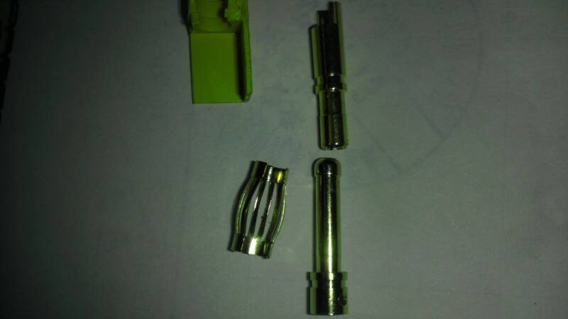

金插跟Xt60接觸方式不同  金插公端是用彈簧片緊迫增加夾持力  彈簧片跟本体是分開的 所以有第二次的接觸
xt60 公端是本体 是直接和母端接觸  這是比較理想的
但是 差這一點點 正常的情況下 是沒有差別  有差別時多出現在極端的情況下  電流的通過是接點越少越好
拍了一張照片 上為xt60 下為金插

謝謝您的解說,這樣看來XT60的接觸方式是比較接近剖溝金插,整個接觸面都可以有效導電,而傳統金插則是在彈片與本體間接觸點過小,所以無法耐高電流。
6mm 金插的結構就比較像剖溝式,它的接觸面更大,只是100A以下,似乎沒那麼必要用到這樣的重裝備。
我目前只有充電站上用到6mm 金插,PL8 全力在跑時6mm 金插也沒什麼溫度,4mm 金插則是有溫熱感,T 插則更糟,會發燙,現在的T 插跟2年前買的品質差很多,電木座都不見了,取而代之的是便宜的塑膠座。
