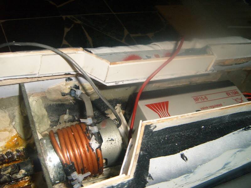

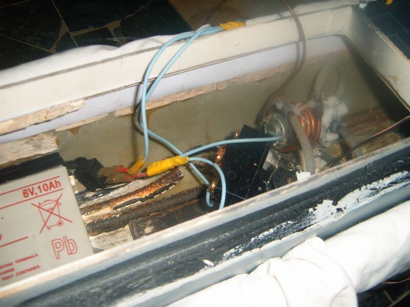

今天試車.在水冷的加持下.總算通過連續15-20分鐘大馬力運轉
抽水馬達以似服機驅動微動開關.抽水時間採手動控制.馬達跟電變溫度總算沒再拉高
只是船艙空間好擠.維護相當不方便.再者整船配重都跑掉了.又的重新配置一次
至於電力.後來還是決定一顆通吃.捨棄2組電池.雖然2組有安全上的考量跟優勢
但對於船隻配重來說.如果現有的10a再加一顆4a.總重是2500g.但如果只配一顆.不管是8v9a或6v10a.都只有1700g.船身須達6800g(含電池)才能達到理想的配重.單一電池雖然會耗損時間快.但再修正配重時.卻只要修正1700g放製置後產生的誤差.而不用去修改2500g.重量越大.越難修正.沒屋頂的賣家.強烈建議馬達一定要水冷.電變&水冷板一定要加導熱膏.使用後發覺電變溫度比馬達稍低.導熱膏確實有一定的效果
艙內清開重配重
艙內清開重配重
馬達也加水冷
馬達也加水冷
電變與水冷盒需加導熱膏
電變與水冷盒需加導熱膏

應該是可以.改天重新配重.再試車一次

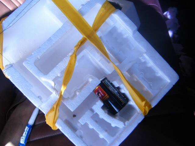

今天有再測試20分鐘.確定是沒問題
https://www.youtube.com/watch?v=B0KyD9_dCkM&feature=plcp
由於是拖保麗龍版.速度實在沒辦法開太快.不然相機會變潛水雞
第2分鐘開水冷約23秒(嗡嗡聲)
https://www.youtube.com/watch?v=rtTpSmvanNQ&feature=plcp
議會水道探險.最上方桅杆拆下.不然沒辦法過小山洞
[ 本帖最後由 civic9995 於 2012年8月26日 12:54 AM 編輯 ]
相機就這樣綁+2條細毛線
相機就這樣綁+2條細毛線
