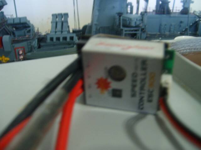

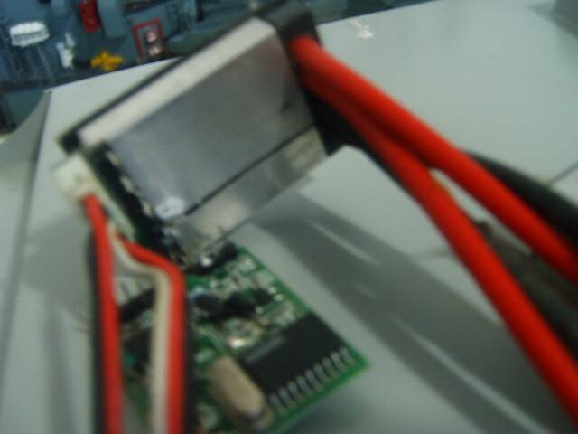

幾次操演下來..電變熱到不行.一直覺得奇怪.這電變明明可以驅動到14v

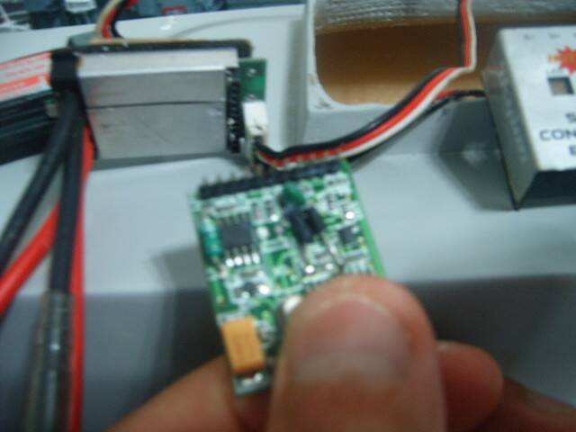

才用8v.保護裝置一直跳脫.船也跟著停擺.拆了排插祖.幾個點都鈣化.清一清再測試.空車是正常.沒清前空車也正常
到水裡可能又要掛.推船是有阻力的.各位艦長.你們有這樣的問題嗎.還是要給它加個風扇.原廠並沒有設計預留散熱片或水冷排
換機械電變比較抗高溫嗎...

(右起)2/3插點鈣化最嚴重-已經清除
(右起)2/3插點鈣化最嚴重-已經清除

能耐壓14V不代表8V就不會過熱
重拖的話電流就會飆高
換小槳 或是加大齒比 吧

應該是過熱保護吧...如果長時間下來電變會掛掉,換機械式的話就是熱爆水泥電阻...最好加個冷卻裝置

用這麼小顆的電變推這麼大的船  穩跳耶~..
電變的安培數如果不夠 改水冷也沒用
