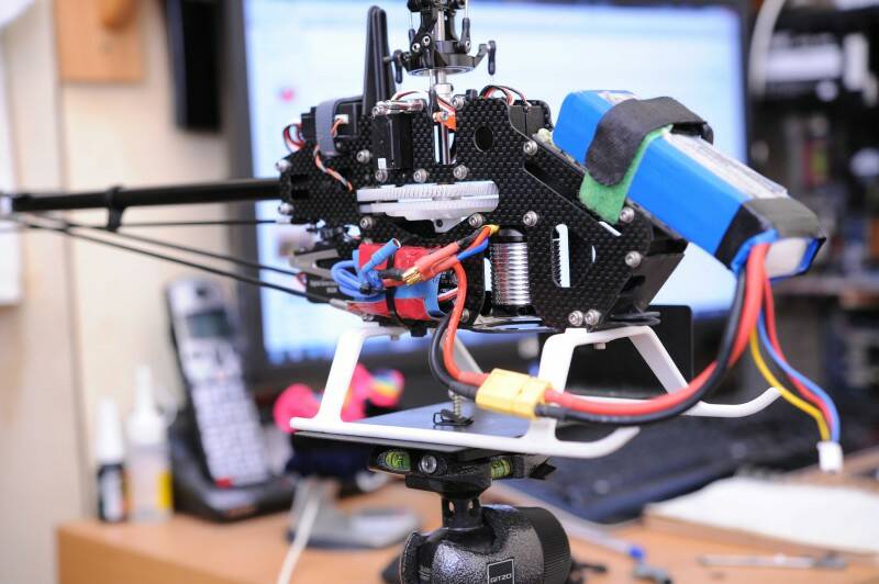

請問大大,你的brain安裝在機身何處?會不會擋道mini-usb?
發表於 2012年8月15日 12:39 AM | 顯示全部樓層
回復 45樓 z4963 的帖子
我是安裝在尾管夾座上面的十字盤導板上!這樣安裝是會擋到MINI-USB 接口
所以我用3M的子母扣來黏接陀螺儀跟十字盤導板!再外加魔鬼沾綁條固定!
這樣一來!我就可以隨時拆卸陀螺儀來連接MINI-USB

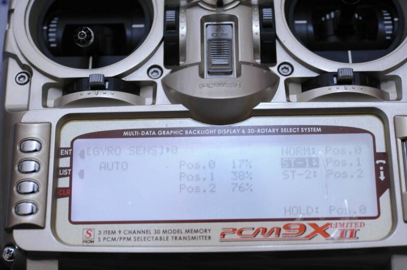

pingbr大大早安,小弟這幾天也入手了MSH brain+衛星天線,完成基本設定後飛行都無誤也非常好飛上手,
機子是450pro安裝方式跟您依樣是安裝在十字盤導板上的陀螺儀座上面,
電裝ccpm:DS415M, tail:DS520 馬達:450MX 電變:好淫40a柏金,控:pcm9x2+DM9
順便分享一下9X2外接衛星天線在不變更通道對應的情況下,原本的gryo sens會變成自平的感度通道,所以必須將gear指定給governor當作鎖尾的感度通道,
控上面是 idel2設定76%=setup3為自平開啟,基本設定裡的選擇陀螺儀安裝位置裡面的set level,有做過也都確定開啟自平都有水平,
也有進入進階選項設定自平的水平微調位置,
但奇怪的是每次只要退出程式後,開啟自平機子不是抖動就是往左後跑(昨天才開去一對槳T^T)
可以跟您請教一下設定自平那一頁的詳細流程,還有進階選項裡面的auto level gain值是使用多少嗎@@? 謝謝

發表於 2012年8月15日 01:15 PM | 顯示全部樓層
回復 47樓 copeland725 的帖子
大大你好! 事實上我只是個新手!大家互相交換意見跟經驗
在自平的部份我並沒有去動到進階設定裡面的數值
偏移可能的原因很多:
在設定自平set level時,陀螺儀也是跟往常一樣會依機體的頃斜度做出修正
十字盤成現水平但當下機體不一定就跟十字盤成現垂直平行.因為腳架高低不平或是桌面的關係而造成十字盤水平但機身確略有頃斜.
還有因裝備或電池安裝配重不夠均衡或慣性的關係停旋時機體多少會偏向某方.
不一定是我們設定自平0點達到100%水平.機子就不會偏移
小弟用最直接的方式就是,通過停旋測試記錄下自平時機體側偏的方向
用名片略為墊高腳架的方式來設定新0點.直到自己滿意的穩定停旋為止
這只是小弟的愚見!希望對大大你有幫助!呵呵!
